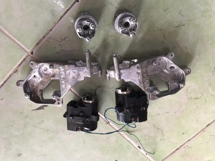

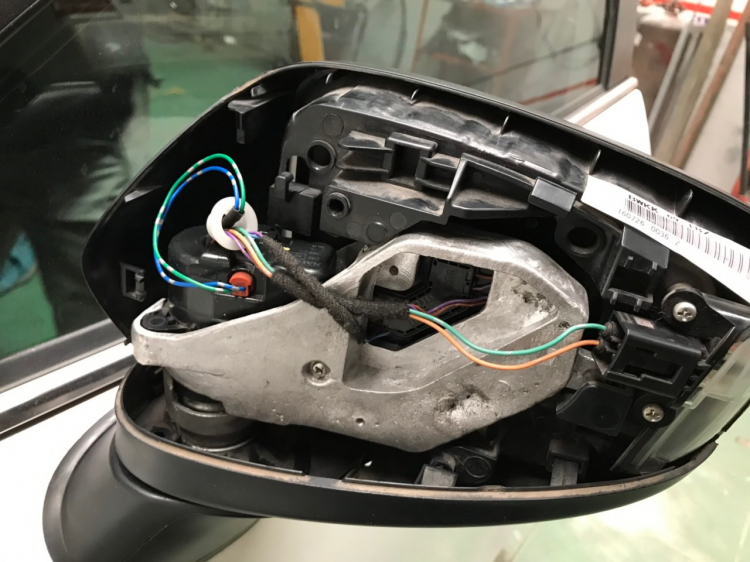

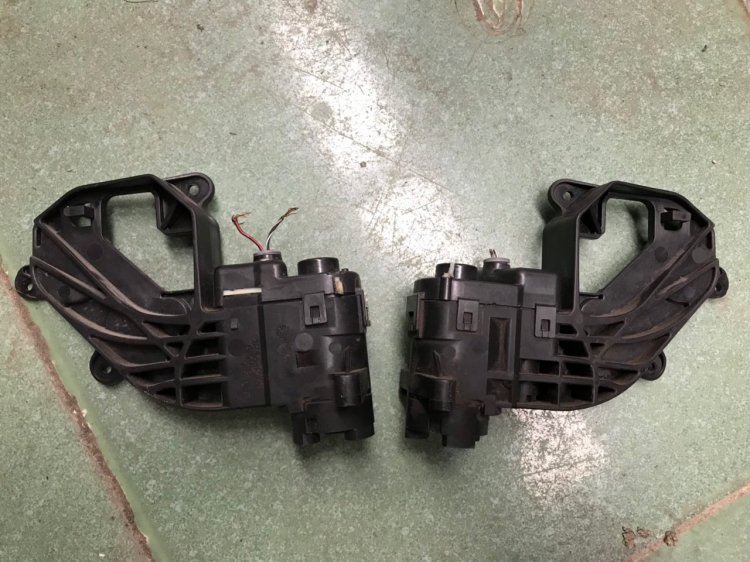

Tất cả các dòng mazda cơ cấu xếp gương được thiết kế bằng vỏ nhựa nên đi một thời gian là nhựa lão hoá, giòn và làm gãy bánh răng bên trong. Tháo cụm zin ra thay lại bằng khung và bánh răng bằng nhôm xài sẽ bền hơn. Thay cụm đó 1tr2 là đúng đó bác.
