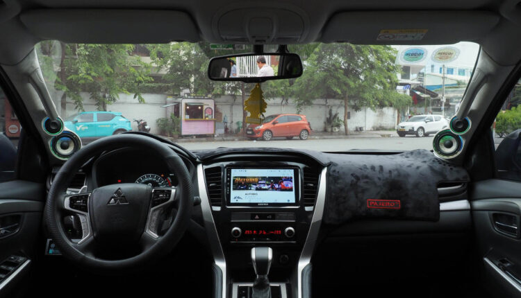

Bộ loa 3 way cửa trước Focal PS 165 F3E: một trong những dòng loa 3-way chủ lực của Focal, nổi bật với chất âm nhẹ nhàng, mộc mạc và giàu cảm xúc. Đây là lựa chọn lý tưởng cho những ai yêu thích sự tự nhiên và tinh tế trong từng nốt nhạc.
Loa Bass được lắp vào vị trí zin trên cửa, loa Mid, Treble được chế tác lắp vào cột A
