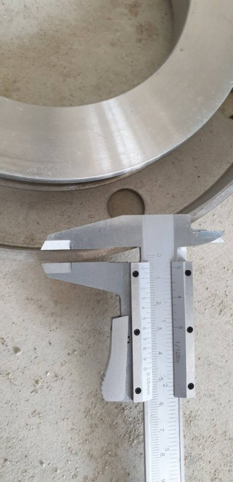

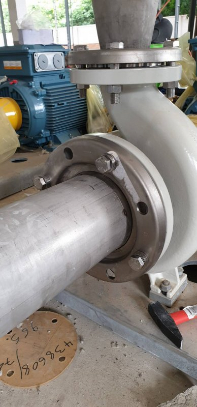

Mấy anh làm cơ khí cho em hỏi cái mặt bích này
Bằng thép không gỉ 316, bản vẽ ghi " flange". Mờ iêm sợt gg không thấy cái nào giống, dù vẫn là PN16.
Ở đâu cung cấp, gia công? iem chỉ cần 1, 2 bộ.
Thanks mí anh.

Hàng phi tiêu chuẩn anh ạ. Có bản vẽ thì mang ra ngoài thi công được.
Tham khảo: https://mdmetric.com/tech/flangedim.htm cho DN150 và PN16. 8 lỗ bù lông để bắt M22.
Mà Flange thường chơi bằng Thép/Inox đặc rồi gia công lỗ chứ loại thép dập ở trên ít gặp, chắc là áp suất thấp hoặc chế cháo gì đấy ko quan trọng lắm.

Hồi giờ cũng ko thấy bích kiểu này.
Chắc xử theo ý của anh @forzet thử Sếp - sd bích đặc.

Áp không cao lắm anh, khoảng 6-8 bar hoy.
Ps: mờ không phải loại vớ vỉn đâu anh. Bọn này hàng top thế giới đấy. :cool:

Cái này mấy chỗ gia công cơ khí họ làm đơn giản lắm, nhưng dùng tạm thôi, ko dùng lâu dài được.
Cám anh. Iem cũng nghĩ vậy.
Chắc phải chờ chuyển hàng về vậy.
