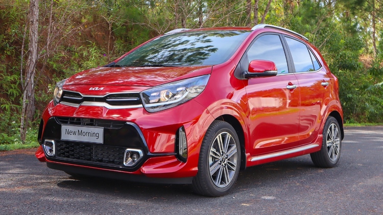

Em đang nghiên cứu để lắp thêm/nâng cấp bộ bi gầm cho con Kia Morning để cải thiện ánh sáng khi đi đêm với trời mưa sương mù. Mà tìm hiểu thì thấy thị trường giờ nhiều loại bi gầm quá, nào là Bi-LED, rồi loại 1 nhiệt màu, loại có 2-3 nhiệt màu, đủ các thương hiệu, công suất, kích thước khác nhau... làm em hơi rối.
Nhân tiện đây, em muốn nhờ các bác có kinh nghiệm tư vấn giúp: Hiện tại có những loại bi gầm phổ biến nào trên thị trường?
Em đặc biệt quan tâm đến khả năng bám đường khi đi mưa, đường cắt có văn minh không để tránh ảnh hưởng xe đối diện, và tất nhiên là độ bền nữa. Bác nào đã lắp rồi cho em xin ít review và kinh nghiệm "xương máu" với ạ.
Cảm ơn cả nhà nhiều!
Nên chọn bi gầm nào cho Kia morning?
*Ảnh minh họa
