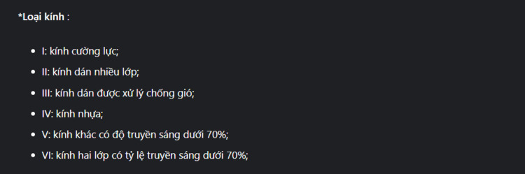

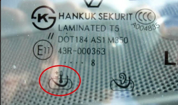

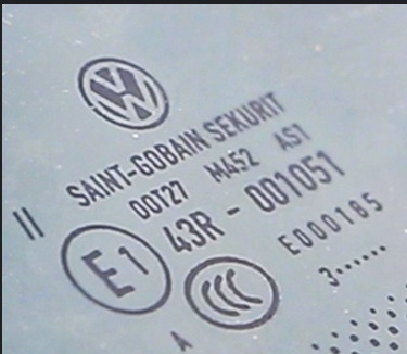

Trước nhất chụp mấy cái logo, tìm hiểu là gì và từ đó mới chọn kính thế nào ...
Từ đó mà lựa chọn cho đúng (hay hơn) nếu chọn ở ngoài (kh phải hàng trôi nổi in lung tung)
