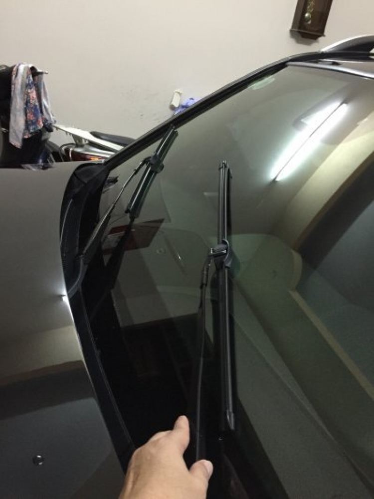

sao mer c w205 không chống được 2 cần gạt nước lên khi rửa xe vậy bác? xe bác có thế không,em kéo lên thì nó cấn nắp capo, ko thể kéo đứng lên được
bác cầm cái gạt nước bên tài đẩy trượt lên một chút rồi lần lượt chống lên
Bác để cần gạt chạy lên trên rồi nhanh tay rút chìa khoá là được. (Rút start/stop ra rồi dùng chìa)
