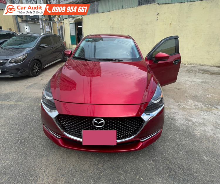

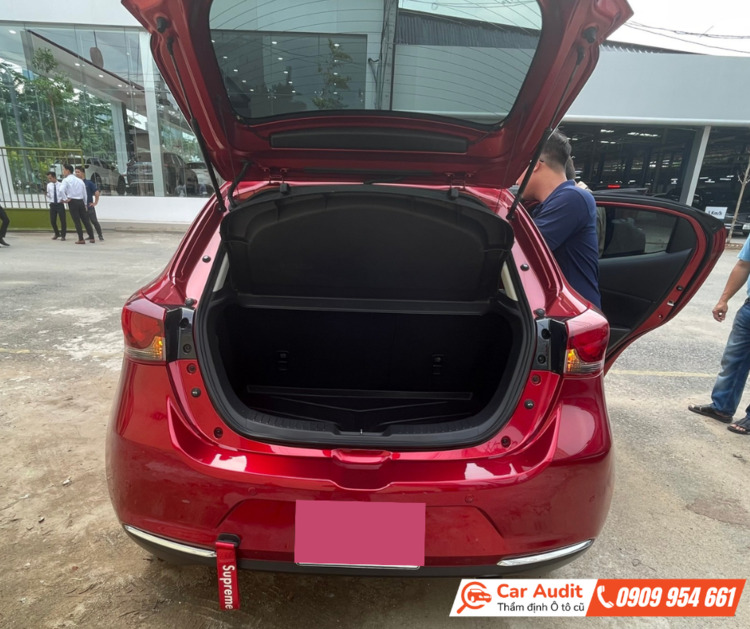

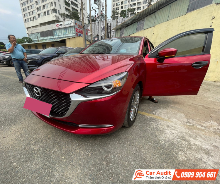

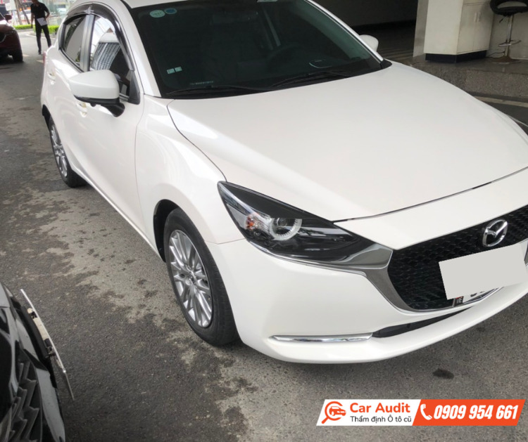

Xe thứ nhất

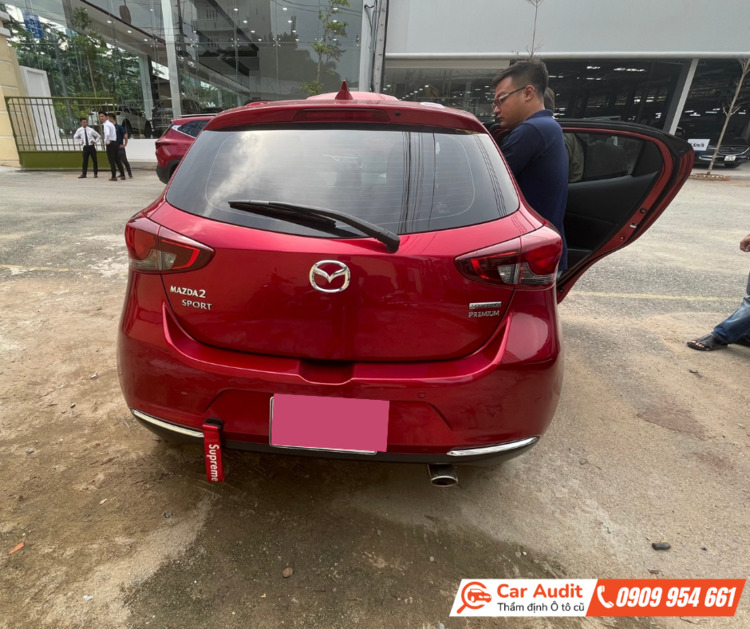

- Ngoại thất hiện tại đang lệch màu và đã sơn dặm cản trước, sau, cửa, vè, lốp xe rách, tem phí đường bộ trễ hạn gần 1 năm, nắp capo móp phần đầu, 3 vỏ nguyên bản, 1 vỏ đã thay,mâm xe trầy nhiều do cấn lề, lườn xe đã sơn lại

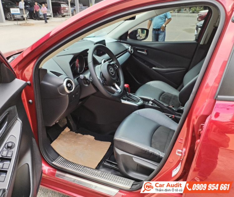

Nội thất:
Trần nỉ có vài chỗ bẩn, ghế da chưa xuống cấp nhiều

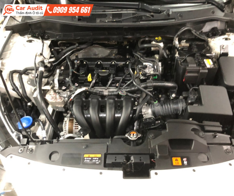

Động cơ
Động cơ xe hiện tại nổ êm dịu, chưa có dấu hiệu đại tu, thuỷ kích, vòng tua cao không có tiếng kêu bất thường

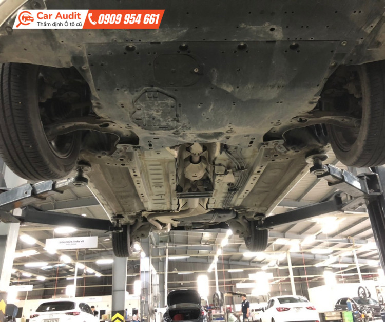

Khung gầm
Rotuyn trước phải đang bị rơ lắc, không có dấu hiệu cẩu, hạ máy

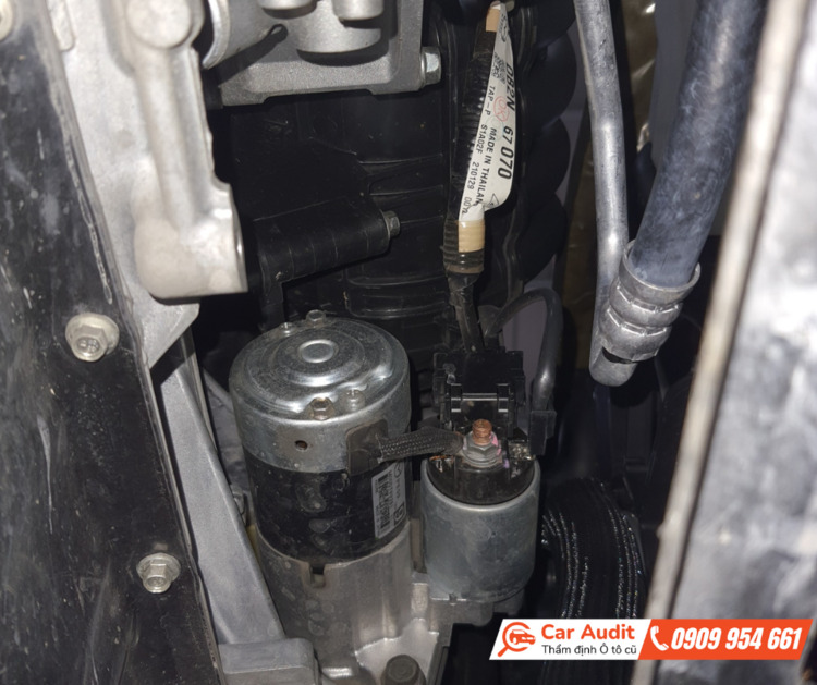

Chẩn đoán
Xe đang báo lỗi yếu ắc quy
Lái thử
- Xe không bị xỉa hay lệch lái, tăng tốc tốt, qua đường xấu không có tiếng kêu bất thường

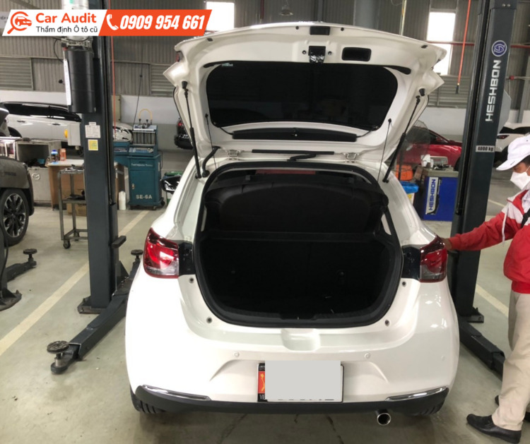

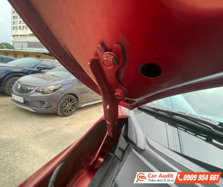

Xe thứ hai

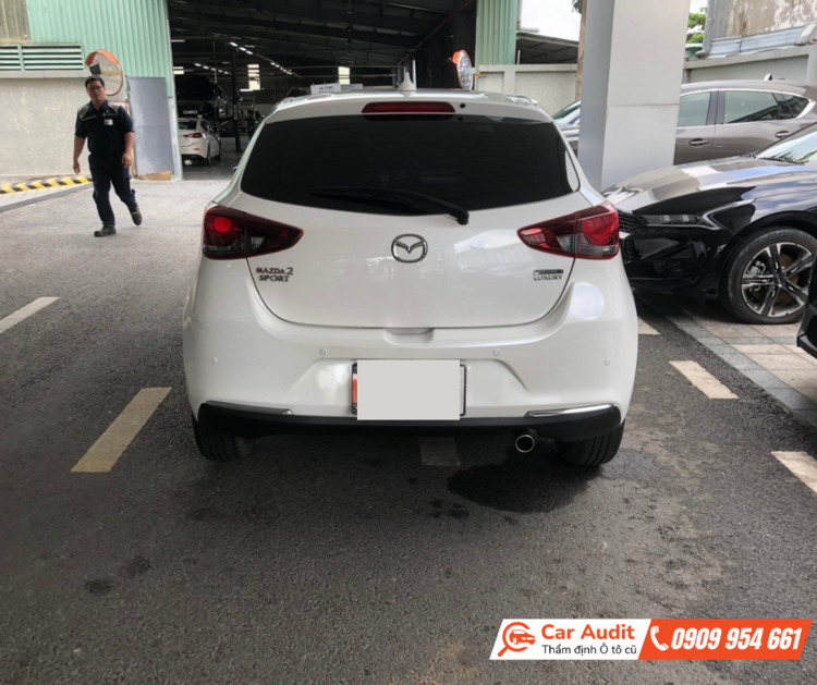

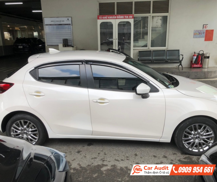

Ngoại thất:
- Xe có sơn dặm cản trước sau, hiện tại đang lệch màu của trước phảii
- Màu taplo không bị phai, chưa xuống cấp, taplo không bị trầy hoặc bể, da ghế không bị sờn nhiều, màn hình không Hư hỏng, vô lăng, cần số chưa mòn nhiều, hệ thống điều hoà tốt, đèn xe sáng đều 2 bên, trước sau
Động cơ
- Động cơ xe hiện tại nổ êm dịu, chưa có dấu hiệu đại tu, thuỷ kích

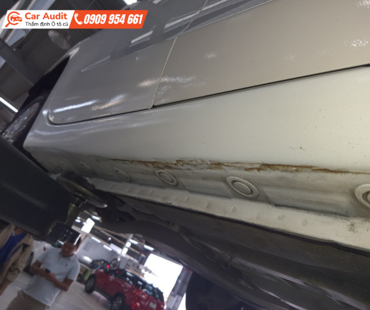

Khung gầm:
- Khung gầm chưa xuống cấp nhiều, xe không cạ, sụp gầm, hiện tại xe không đâm đụng ảnh hưởng đến khung sườn
Chẩn đoán: xe không báo lỗi
Lái thử
Tới thời điểm hiện tại, chị đã chốt xe thứ hai. Mặc dù chị không trực tiếp xem xe, nhưng chuyên viên của Car Audit vẫn chụp ảnh và báo tình trạng của xe cho chị. Cảm ơn chị đã tin tưởng và đồng hành cũng Car Audit
