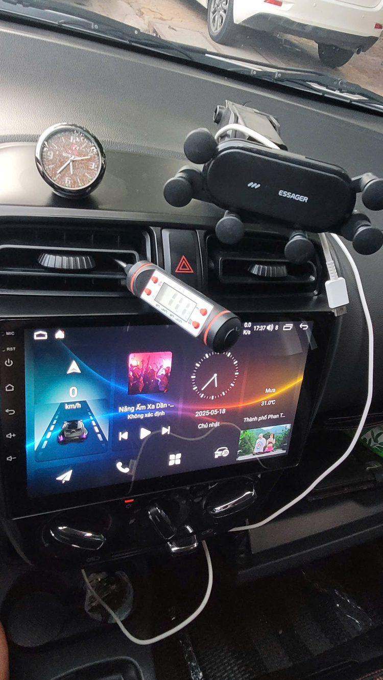

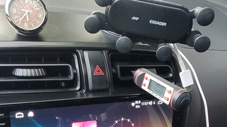

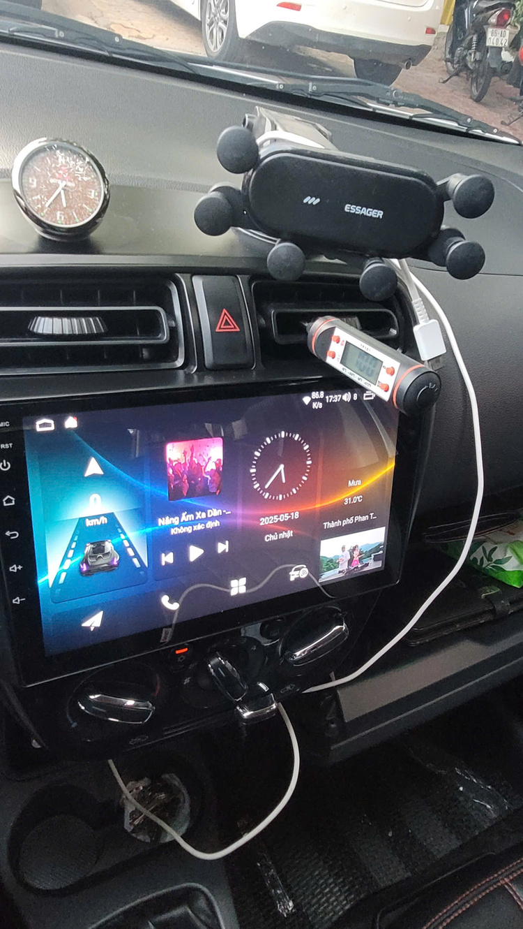

Xe em Mitsuboshi Attrage 2020 mt đi hơn 70.000 Km.
em có đó cửa gió giữa thì ra như hình. lạnh mức giữa, gió 1, xe chạy nửa tiếng thì bắt đầu đo
như hình thì lạnh có yếu chưa các bác ạ
cảm ơn.
Nhiệt độ cửa gió xe Mitsubishi Attrage có vẻ yếu

Tài liệu thì nó hướng đo hiệu suất lạnh như sau :
Đậu chổ bóng râm mở 2 cửa kính trước xuống- lấy gió trong - quạt mở maximum hướng gió về phía trước hết - mở hết các cửa gió - giữ vòng tua máy tầm 1500-1700 một lúc cho ổn định . Để đầu dò nhiệt cách cửa gió ra 5cm.Với nhiệt độ trung bình hằng năm ở mình thì xe đạt hiệu suất lạnh bình thường nó sẻ hiển thị mức tầm 6-14 độ . Bác đo riu riu kiểu đó là cách làm của mấy ông thợ lạnh rồi .

Lần cuối a bơm ga lạnh là khi nào ạ?
Việc bơm ga lạnh khi hao hụt hơn 50% mà không tìm ra nguyên nhân hao hụt rỏ và sửa chữa là hành động tính già hóa non và nuôi bệnh .Máy nén hoạt động trình trạng thiếu ga lạnh đồng nghĩa với vòng tuần hoàn dầu lạnh bôi trơn nó thiếu và phá đồ rất ghê .Hơn nữa nếu xì dành lạnh thì phần ga lạnh xì ra ít nhiều tích tụ trong phổi hành khách trên xe
