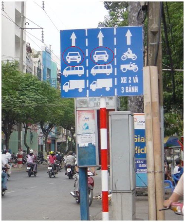

Em mượn tạm tấm này vậy! có thể giải thích dùm em về 2 cái dấu đỏ là quy định loại xe gi không ạ?
theo em là oto con đúng k ạ? và đây là điều lệ báo hiệu đường bộ 22TCN 237-01
....Phụ Lục 1
Định Nghĩa Các Danh Từ Kỹ Thuật Dùng Trong Điều Lệ
26. Danh từ "o tô con" là ô tô chở người không quá 10 ngồi kể cả lái xe, và ô tô chở hàng với trọng tải không quá 1,5 tấn. Ô Tô con bao gồm cả loại có kết cấu như mô tô nhưng trọng lượng bản thân từ 450kg trở lên và trọng tải không quá 1,5 tấn.
28. Danh từ "ô tô tải" là oto chở hàng hoặc thiết bị chuyên dùng có trọng tải từ 1,5 tấn trở lên...
Nhờ các bác giúp đỡ về biển phân làn xúi !!
loại xe này thì có thể gọi là ô tô con và ứng với chỉ dẫn khoanh đỏ ở trên không các bác.
rất mong được mọi người 'Thông Não" giúp em

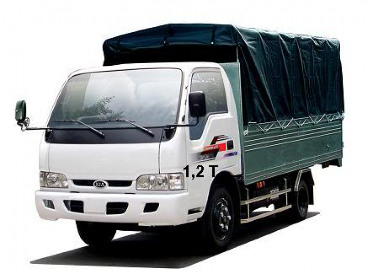

em tóm gọn cho bác dễ hiểu nhé! em đang chạy loại xe tải hình dưới đó, theo em thì 2 cái hình oto mà em khoanh tròn đó là chỉ oto con + phần bôi đen trong điều lề thì có phải xe em là oto con, và em có thể chay cả 2 land duoc k ạ ?

Theo em thì bác cứ chạy 2 lane, sau đó XXX sẽ thổi bác lại, khi đó bác cứ lôi mấy cái nội dung như trên ra hỏi để mấy anh em "thừa hành pháp luật" trả lời cụ thể cho bác :D
Nói vậy thôi chứ xe bác có 1.2 tấn thì chạy được cả 2 lane mà.

Em hỏi y như bác chủ, nhưng biển trên NVL! Lane ngoài cùng chỉ có hình oto con, lane giữa thì oto con+ tải+khách, lane trong cùng chỉ có tải+khách. Xe như bác chủ có được chạy lane ngoài cùng ko?
