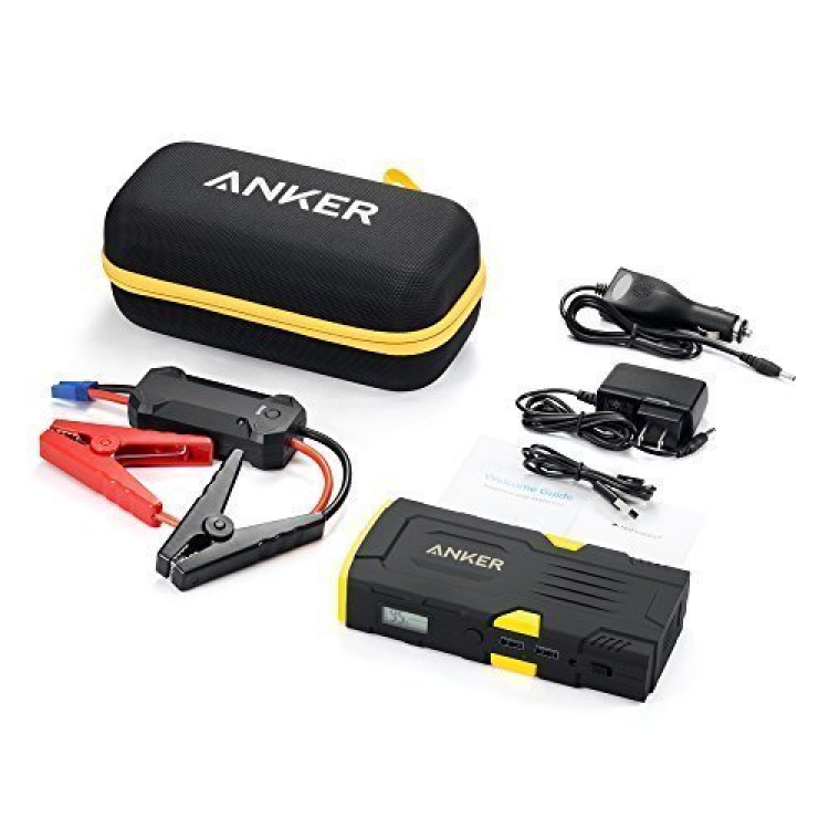

Mấy cái này thì bác len amazon xem cái nào dc review tốt thì mua, thấy có của anker review khá tốt, hàng tàu thì hên xui bác ạh

Em mua cái anker ở bên US, trộm vía là chưa có dịp xài nên k biết review thế nào! Mới chỉ dùng xạc dt & đèn pin! Nhưng thấy có review rất ổn! Hàng lại có tên tuổi!
Bác google anker vn hình như cũng thấy có bán, giá cao hơn!

anker thì em bít.nhưng chưa có dịp nhờ ng nhà mang về zùm.anker thì giá 62us.e thì cũng đang dùng pin dự phòng anker cho phone. vn bán anker thì 2tr5.

Khi mua Jump Starter bác nhớ để ý thông số động cơ tối đa có thể kích. Ví dụ loại 400A thì kích được máy xăng duới 3.0L và máy dầu duới 2.5L. Loại 600A thì 4.5L xăng và 3.0L dầu. Loại 1.000A thì 6L xăng và 3.5L dầu.
Khi kích, bác đừng cố thử kích động cơ lớn hơn thông số cho phép, dễ làm hư luôn Jump Starter.
Trước đây em xài cục Anker 600A, nhưng kích máy dầu 3.2L vài lần thì nó hư luôn. Giờ em xài cục này: https://www.amazon.com/NOCO-GB70-UltraSafe-Lithium-Starter/dp/B016UG6PWE
Tuỳ dung tích động cơ mà bác mua Jump Starter phù hợp.
Tuỳ dung tích động cơ mà bác mua Jump Starter phù hớp.
Đúng vậy, phải xem xe bác thế nào mới chọn jump starter thích hợp. Em mới order amazon cái Anker 600A $99.99 có thể kích được xe diesel đến 3L (Wildtrak hay BT50 3.2 thì thua), máy xăng thì vô tư. Nên dùng Anker hoặc hàng có thương hiệu, chứ hàng tàu thì ớn quá.
