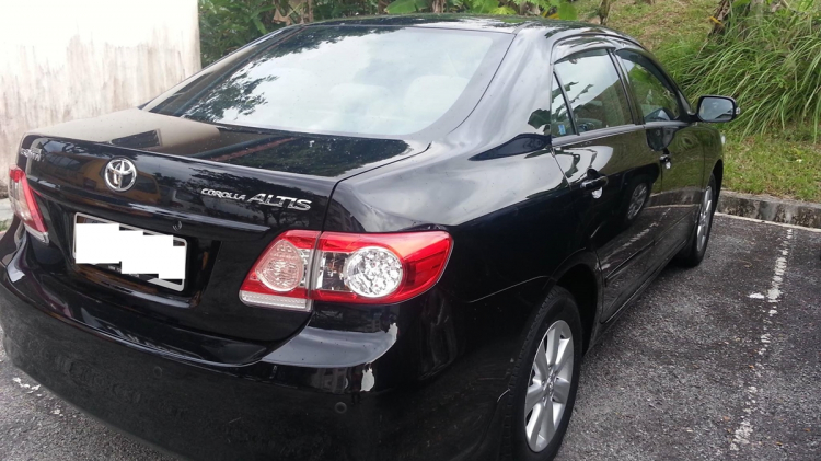

Nhờ các bạn tư vấn khắc phục giúp xe Altis 2013 2.0 CVT bị các hiện tượng sau:
1. Có hiện tượng rung giật mạnh khi khởi động buổi sáng;
2. Khi máy nổ một lúc rồi thì vòng tua vẫn không thực sự ổn định;
3. Máy gõ và rung giật kể cả khi nóng máy;
4. Tăng tốc bị giật
Đã thực hiện các giải pháp sau:
- Thay 04 bugi;
- Vệ sinh kim phun (đã rất bẩn)
- Vệ sinh cảm biến không khí
- Thay bơm xăng (cái cũ áp duy trì được 3 kg/cm2)
- Thay 02/04 Mobin (đã kiểm tra thì phát hiện bỏ 02 máy nên thay)
- Xăng chỉ đổ ở một cây Petrolimex, bình xăng cũ đang đi được hơn 1/2 thì bị lỗi
Nhưng hiện nay các lỗi này chưa được khắc phục triệt để, máy chạy có nhẹ hơn nhưng vẫn còn các lỗi trên.
Xin cảm ơn!
Nhờ tư vấn bệnh xe Toyota Altis 2013
Ảnh minh họa

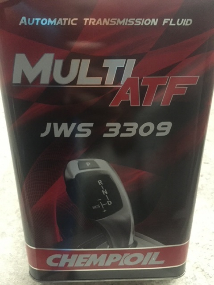

Về dầu hộp số bác thay cũng có thể đến thời kỳ, nhưng dưới hộp số (AT) thường có cái lọc từ tính, bác thử xem họ có thay chưa.
