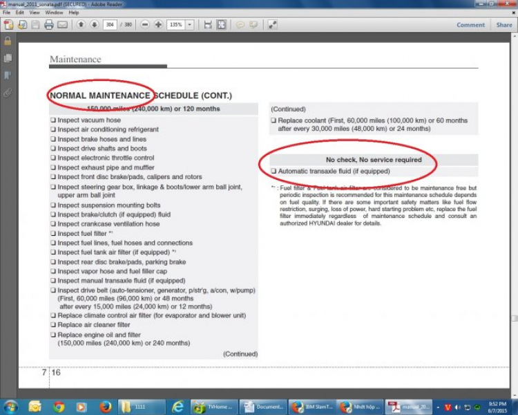

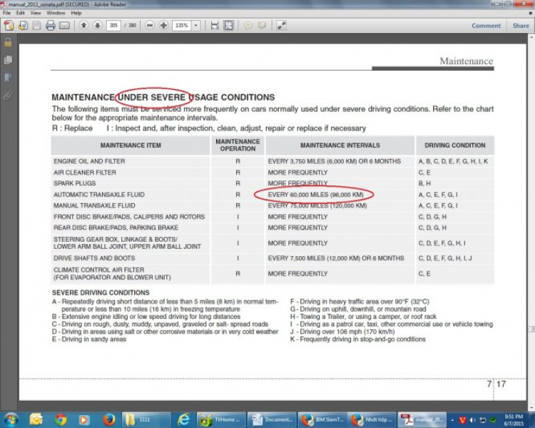

Em thấy trong HDSD xe có nói, trong điều kiện vận hành bình thường, không cần thay nhớt hộp số AT. Trong điều kiện khắc nghiệt nhất thì ít nhất 96K km mới cần thay. Bản thân hộp số AT của Sonata cũng không có cây thăm, và không cần bảo dưỡng hay chăm sóc gì đặc biệt!!! Vậy nên nếu thay, em nghĩ ít nhất 90K km hãy thay bác ạ….Còn số lượng 10L SP IV em nghĩ là đúng đó bác (Nếu thay theo kiểu Drain and Refill)….
Bảo dưỡng trong điều kiện họat động bình thường……

Bảo dưỡng trong điều kiện họat động khắc nghiệt ……
Nhớt hộp số Sonata
