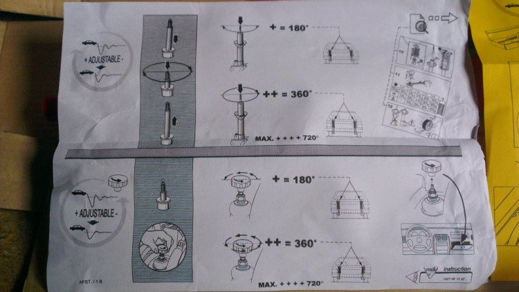

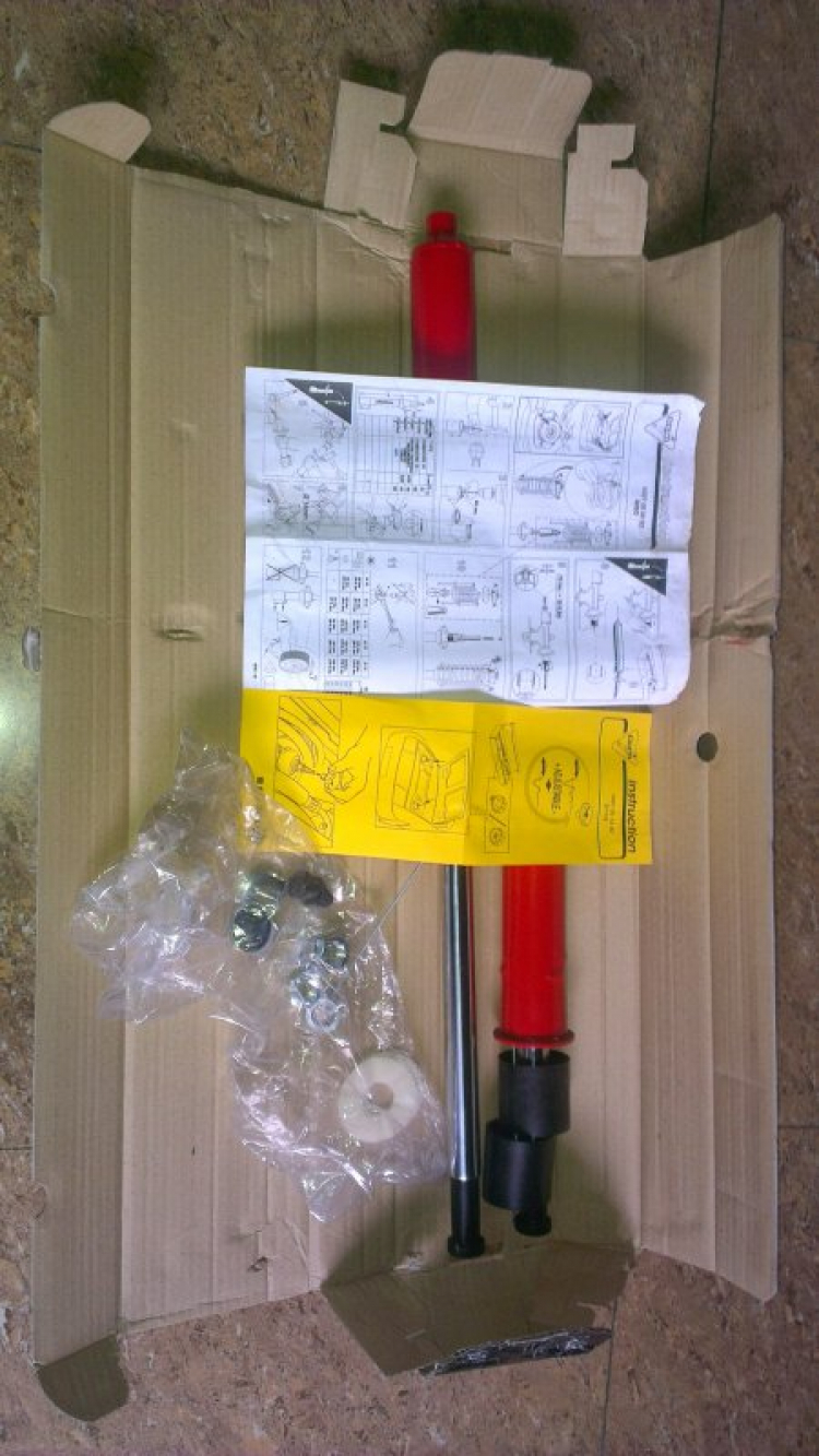

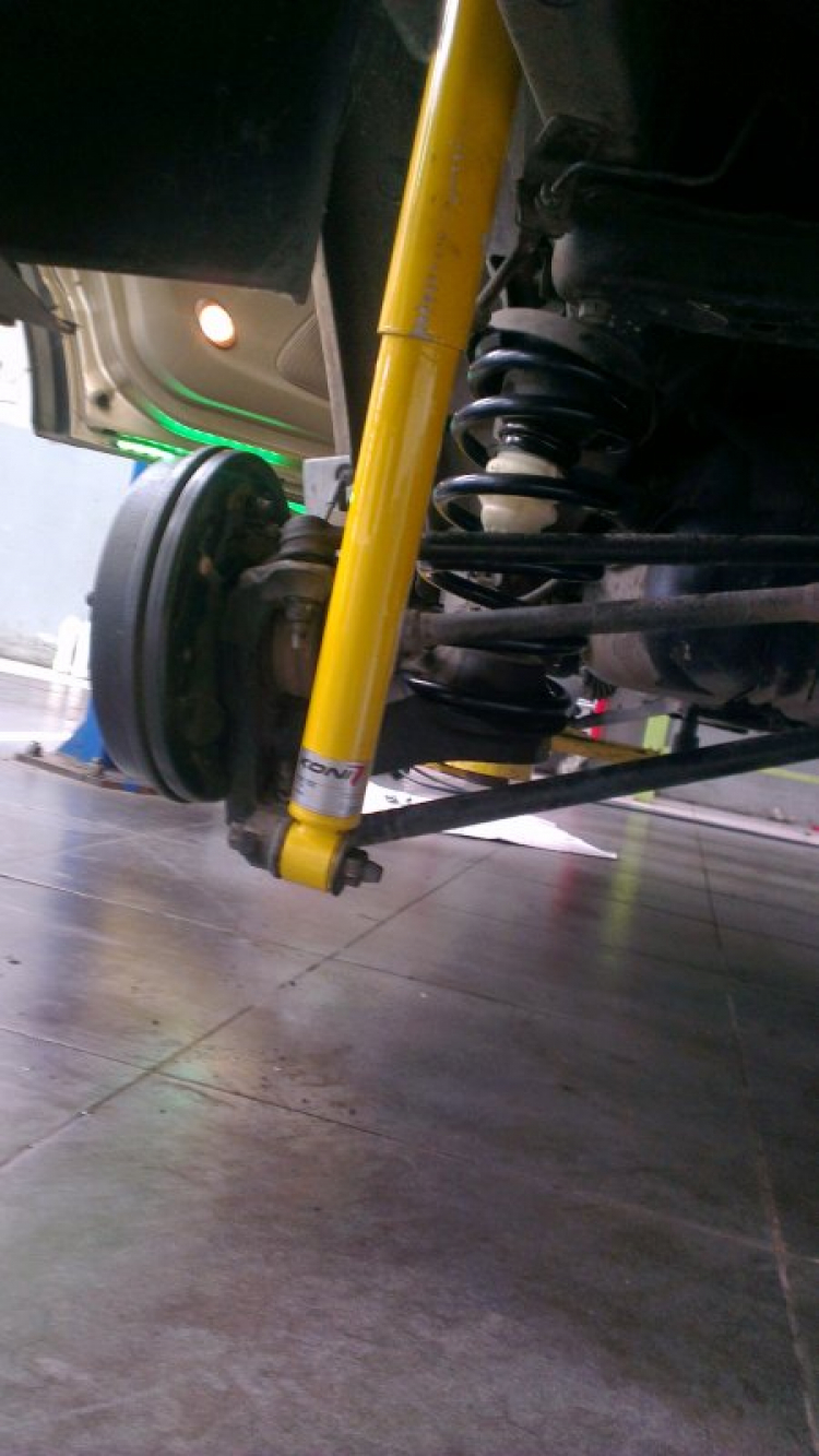

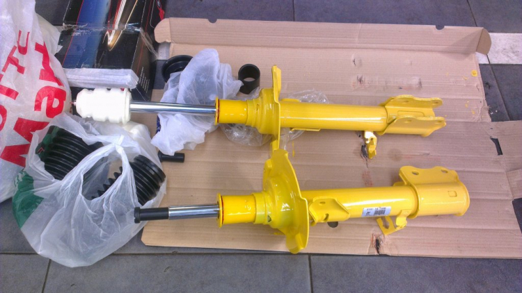

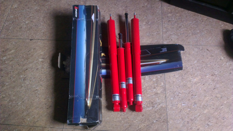

Bác vào đây bác: đặt đúng part number #, rồi ship về VN. Phuộc trước dạng struts gắn vào vỏ phuộc cũ sau khi đã cắt phần trên, ốc bên dưới siết đủ lực (kêu cái tách là dừng). Lúc em đặt về là màu đỏ, sau đó sơn màu vàng rồi mới lắp, đã 5 năm rồi, giờ chạy còn phê. Nói hơi quá chứ sau khi lắp, chạy êm "ru bà rù" như X6 bác ạ :eek:;).
Phuộc trước: Part#: 8641 1480 (adjustable)
Phuộc sau: Part#: 8240 1220
