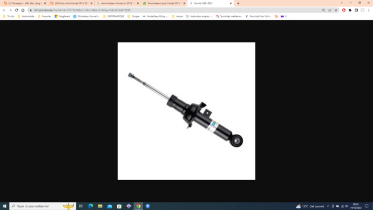

Không biết loại nầy có chỉnh được không, vì em thấy ở trên báo mạng có loại chỉnh được (monotube)
Phuộc nhún Honda CR-V 2019 có vấn đề, nên thay mới loại nào? thay trong hãng hay ra ngoài?
là vòng màu đen có thể chỉnh được
hay Bitube là loại không thể chỉnh được
