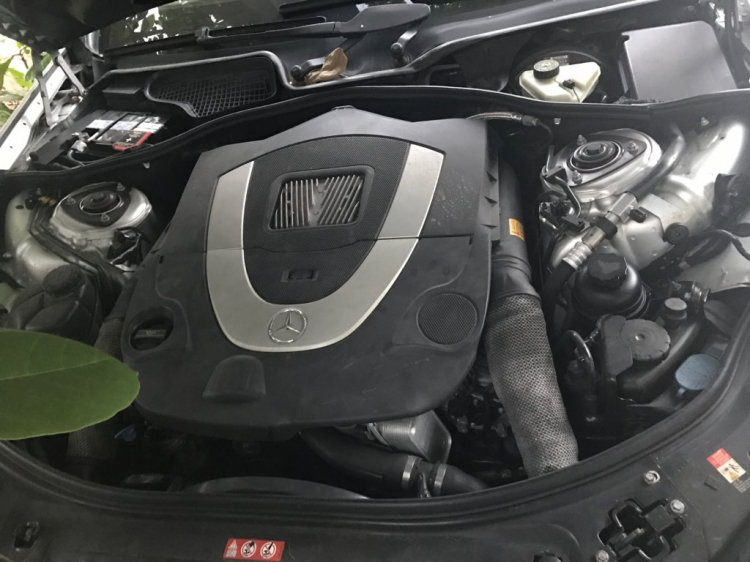

khoang động cơ khi tháo sạch ra....giờ thì kiểm tra mobin buzi đầu tiên...do có hiện tượng bỏ máy.
kiểm tra thì 2 buzi 1 mobin die.
buzi sắp die hết 8 con nên quyết định mua 8 mobin và 8 buzi new
em chọn denso iridium và mobin delphi
w221
