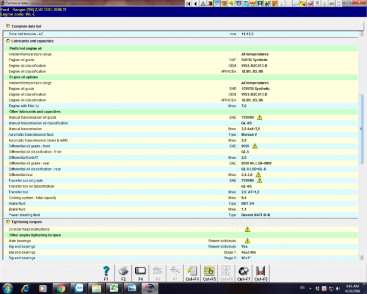

Hình như đâu có 10-30w bác, 5-30w chứ, e xài cái này cho cam 2007e sai mobi1 10-30 cho captiva 2008 dc kg cac bac.
E mới xài thử t8 năm rồi, e đi ít nên 1 năm thay, lọc mobi luôn bácCam 2007 bác xài bao nhiêu km thì thay ? Lọc của hãng hay lọc zì bác ?
