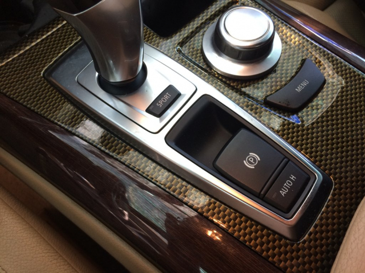

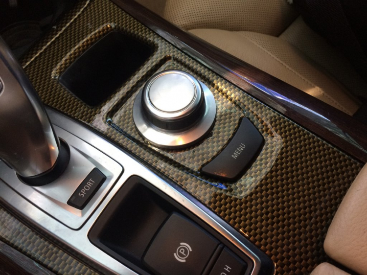

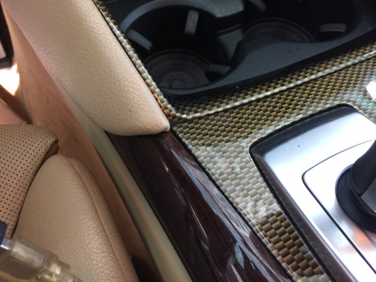

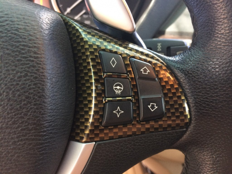

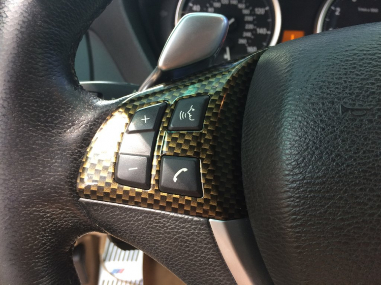

Ở các vị trí dễ trầy do lớp nhựa non. Mình tháo ra đi phủ giả carbon. Có phủ thêm 1 lớp 2k chống trầy sau này luôn.
