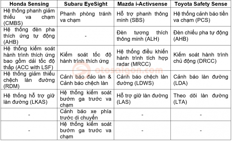

Các tính năng của từng gói công nghệ an toàn và hỗ trợ lái trên xe Toyota, Honda, Subaru và Mazda tại Việt Nam:
Toyota Safety Sense Thế hệ 2 (mới nhất)
- Cảnh báo tiền va chạm
- Cảnh báo chệch làn đường (LDA)
- Hỗ trợ giữ làn đường (LTA)
- Điều khiển hành trình chủ động (DRCC)
- Đèn chiếu xa tự động (AHB)
Honda SENSING
- Hệ thống phanh giảm thiểu va chạm (CMBS)
- Hệ thống đèn pha thích ứng tự động (AHB)
- Hệ thống kiểm soát hành trình thích ứng bao gồm dải tốc độ thấp (ACC with LSF)
- Hệ thống giảm thiểu chệch làn đường (RDM)
- Hệ thống hỗ trợ giữ làn đường (LKAS)
- Kiểm soát hành trình thích ứng (Adaptive Cruise Control)
- Phanh tự động phòng chống va chạm (Pre-Collision Braking)
- Hệ thống kiểm soát bướm ga trước va chạm (Pre-Collision Throttle Management)
- Cảnh báo đảo làn & cảnh báo chệch làn đường (Lane Departure and Sway Warning)
- Cảnh báo phương tiện phía trước di chuyển (Lead Vehicle Start Alert)
Mazda i-ACTIVSENSE
- Hệ thống mở rộng góc chiếu đèn trước theo hướng đánh lái AFS
- Hệ thống tự động điều chỉnh chế độ đèn chiếu xa HBC
- Hệ thống đèn thích ứng thông minh ALH
- Cảnh báo phương tiện cắt ngang khi lùi RCTA
- Cảnh báo chệch làn LDW
- Hỗ trợ giữ làn LAS
- Hỗ trợ phanh thông minh trong thành phố (phía trước)
- Hỗ trợ phanh thông minh trong thành phố (phía sau)
- Hỗ trợ phanh thông minh SBS
- Hệ thống điều khiển hành trình tích hợp radar MRCC
- Hệ thống nhắc nhở người lái tập trung DAA
Mazda3 2020 dòng xe trang bị đầy đủ gói i-ACTIVSENSE trong các mẫu xe Mazda tại Việt Nam
Bảng so sánh các tính năng trong gói an toàn chủ động giữa các hãng xe tại Việt NamCông dụng các tính năng trong gói an toàn chủ động:
Hệ thống phanh giảm thiểu va chạm: Hệ thống sẽ cảnh báo người lái khi phát hiện vật cản phía trước (người và xe ô tô). Trong trường hợp sau khi đưa ra cảnh báo nhưng người lái không có bất kỳ hành động nào để tránh khỏi va chạm thì hệ thống sẽ tự động phanh để giảm thiểu thiệt hại.
Hệ thống kiểm soát hành trình thích ứng: Hệ thống sẽ tự động giữ tốc độ xe theo tốc độ cài đặt, hỗ trợ duy trì khoảng cách với phương tiện phía trước khi lái xe trên đường cao tốc. Hệ thống sẽ tự động tăng tốc và giảm tốc giúp việc lái xe thoải mái hơn.
Hệ thống cảnh báo lệch làn đường: Hệ thống sẽ cảnh báo và hỗ trợ người lái đi đúng làn đường khi hệ thống phát hiện xe di chuyển quá gần hoặc đè lên vạch kẻ phân cách các làn đường.
Hệ thống hỗ trợ giữ làn đường: Hệ thống sẽ theo dõi làn đường và hỗ trợ đánh lái để giữ cho xe luôn đi ở giữa làn đường, đồng thời hiển thị cảnh báo trong trường hợp xe đi chệch khỏi làn đường.
Đèn pha thích ứng tự động: Trong điều kiện lái xe vào ban đêm, hệ thống sẽ tự động chuyển đổi giữa đèn chiếu gần và đèn chiếu xa tùy thuộc vào tình trạng giao thông.

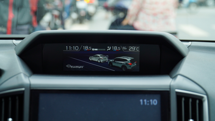

Riêng với Subaru EyeSight có thêm 2 tính năng:
- Cảnh báo xe phía trước đã di chuyển: Khi xe đang dừng lại, nếu nhận biết được phương tiện phía trước đã di chuyển, hệ thống sẽ cảnh báo bằng âm thanh và hình ảnh. Dựa vào tín hiệu này người lái xe tiếp tục cho xe di chuyển nhằm tránh bị ùn tắc giao thông.
- Kiểm soát bướm ga tránh va chạm: Nếu hệ thống phát hiện ra người lái xe có thể đã nhầm lẫn chân ga, nó sẽ hạn chế công suất động cơ để chiếc xe di chuyển chậm hơn nhằm giảm khả năng xảy ra tai nạn.

EyeSight của Subaru sử dụng 2 camera quan sát
