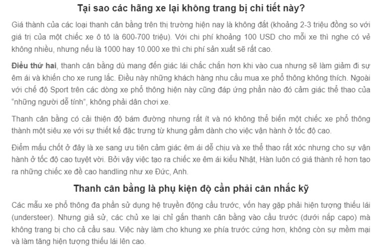

có trang này giải thích cũng hợp lý đấy bác, sway bar ở nước ngoài ng ta chơi lâu rồi, vn còn mới nên còn mơ hồ lắm
Thanh cân bằng có giúp đỡ lắc say xe?
