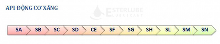

Cấp chất lượng của nhớt động cơ xăng được ký hiệu là API SA, SB, SC… đến cấp mới nhất hiện nay là API SN.Trong đó chữ cái cuối dùng để phân biệt các cấp và được xếp theo bảng chữ cái, chữ cái càng đứng sau thì biểu thị cho phẩm cấp càng cao hơn. Ví dụ phẩm cấp API SN thì cao hơn SM ; SM cao hơn SL.
Thông số quan trọng nhất khi chọn dầu nhớt là gì?

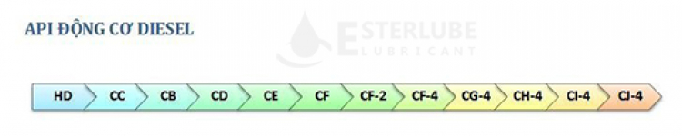

Tương tự như vậy, nhớt động cơ diesel được phân thành các cấp API từ CA cho đến CD (API CA, API CB, API CC, API CD. Thời kỳ đầu, dầu nhớt có chức năng chủ yếu là bảo vệ và kéo dài tuổi thọ động cơ. Về sau nhớt còn đảm đương thêm nhiều chức năng khác như giúp động cơ giảm tiêu hao nhiên liệu và hiện nay thì góp phần làm giảm thiểu khí xả độc hại để động cơ đạt các tiêu chuẩn khí xả như Euro 3, 4 hoặc 5.
Các cấp hiệu năng API mới nhất hiện nay như API SN hay API CJ-4 được đánh giá theo các chỉ tiêu như khả năng bảo vệ động cơ (tính năng chống cặn bám, chống mài mòn…), tiết kiệm nhiên liệu (độ nhớt thấp, đa cấp), kéo dài định kỳ sử dụng nhớt và phin lọc (chống ô-xy hóa, phân tán cặn), bảo vệ thiết bị xử lý khí xả. API CJ-4 là cấp cao nhất hiện nay, trong đó chữ cái cuối biểu thị cho phẩm cấp và số 4 biểu thị cho loại nhớt dành cho động cơ 4 thì.
