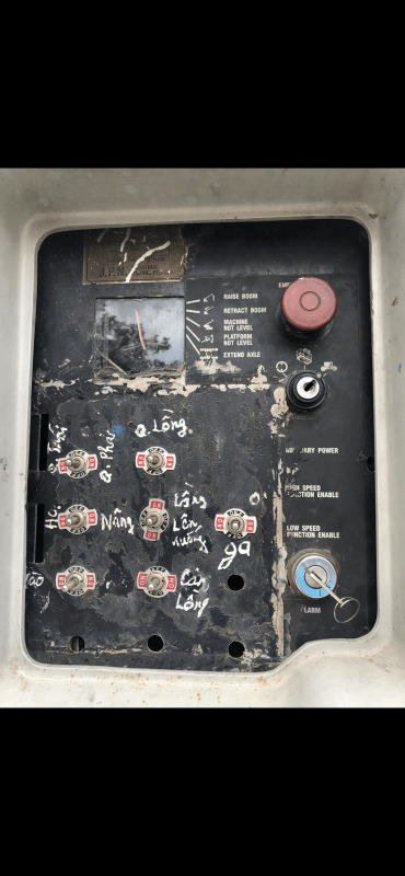

Xe này về nguyên tắc là xe an toàn, lên cao rơi là tèo. Anh cần ktra xe còn nguyên bản ko mới nhận. Sợ các bác đấu tắt, từ PLC thành công tắc thì tèo. Xe nguyên bản nsx tỷ lệ tai nạn do xe hầu như ko có.

Tặng bác con xe 40m, chụp sau khi có vụ tai nạn chết ng trên xe; tụt boom, mọi devices an toàn sơ cấp, thứ cấp đều bị cắt; nút bấm cơ học, loại bỏ tất cả mainboard trên xe. :)
