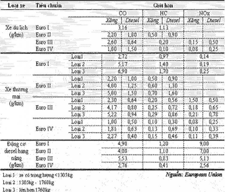

Theo em tìm hiểu thì Euro là hệ thống tiêu chuẩn khí thái của Châu Âu, cụ thể về các khí CO, HO, NO. Bác xem hình dưới.Tiêu chuẩn khí thải Euro 2 là gì hả các bác ? Những loại xe nào ở VN bây giờ (đời xe) đáp ứng ?
