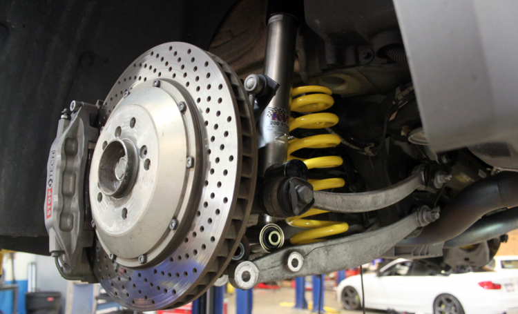

Giảm xóc ô tô là bộ phận quan trọng trong hệ thống treo của xe, giảm xóc giúp triệu tiêu và giảm rung động khi xe di chuyển. Hãy cùng tìm hiểu các loại giảm xóc phổ biến trên xe.
Giảm xóc trên xe hơi là gì?
Giảm xóc là một bộ phận quan trọng trong hệ thống treo của xe, hệ thống giảm xóc còn quyết định đến khả năng vận hành của xe một như êm ái, đầm chắc hay bồng bềnh. Giảm xóc xe ô tô có nhiều loại bao gồm giảm chấn ống đơn và ống đôi, thanh chống, giá đỡ lò xo (đối với giảm xóc dùng lò xo) và xi lanh treo. Tùy thuộc vào nhiều loại và mục đích sử dụng cũng như công nghệ, mà chúng có cấu tạo từ đơn giản cho đến phức tạp.​

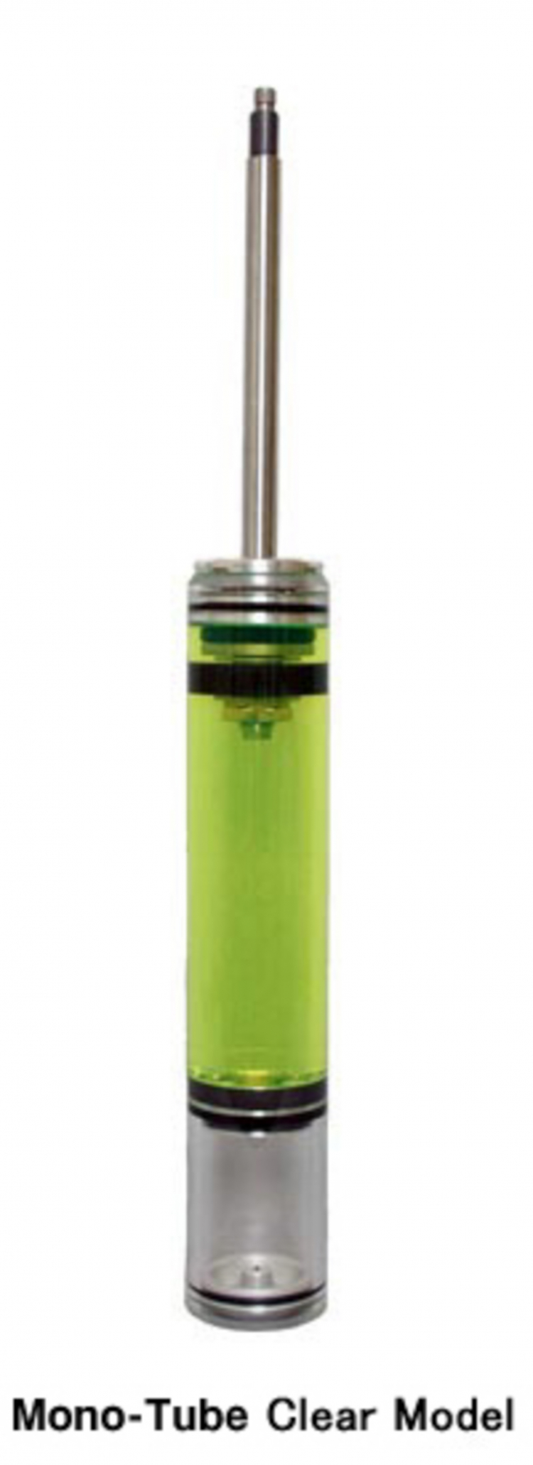

Giảm xóc ống đơn (Monotube Shock)
Bản thân giảm xóc ống đơn như một xi lanh chứa dầu, khí, piston và các bộ phận khác,… chúng đều được đặt bên trong ống đơn đó. Trong bộ giảm chấn đơn chứa đầy khí, xi lanh làm việc được đổ đầy dầu và khí ở áp suất cao khoảng 25 đến 30 bar. Giảm xốc ống đơn sử dụng một piston ngăn cách hoàn toàn buồng dầu với buồng khí, ngăn cách tuyệt đối không để rò rỉ giữa dầu và khí. Van điều tiết ống đơn có thể được lắp đặt ở mọi vị trí và hoạt động ở áp suất cao hơn so với van điều tiết hai ống.
  • Ưu điểm của giảm xóc ống đơn:
Có diện tích bề mặt và khả năng chịu tải lớn, mang đến độ phản hồi cao, dập tắt giao động nhanh chóng, ngăn ngừa sự hình thành bọt hoặc bong bóng trong dầu thủy lực. Cấu trúc đơn giản, cho phép không bị hạn chế về góc khi lắp đặt. Dầu giải nhiệt nhanh chóng khi nhiệt độ tăng lên
  • Nhược điểm của giảm xóc ống đơn:
Việc duy trì hành trình dài là rất khó vì các khoang dầu và khí được định vị nối tiếp nhau. Vì cấu trúc, khí bên trong có áp suất cao, nên hành trình có xu hướng cứng hơn. Khí áp suất cao, tác động lên phớt, gây ra ma sát lớn hơn. Những hư hỏng (nặng) bên ngoài vỏ có thể ảnh hưởng trực tiếp đến phần xi lanh bên trong.​

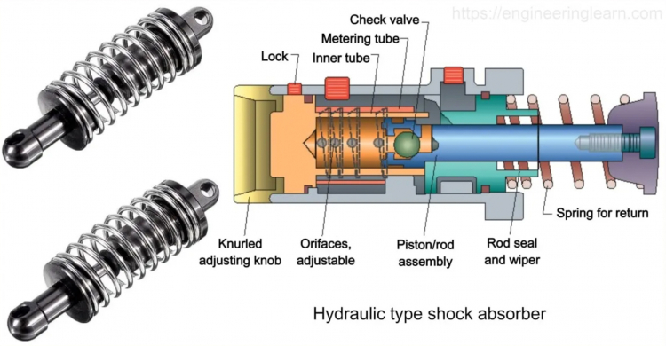

Giảm xóc khí - thủy lực
Về cơ bản, giảm xóc thủy lực có 2 bộ phận gồm lò xo và giảm chấn. Khi bánh xe lăn trên đường không bằng phẳng, lăn trên các bề mặt mấp mô, lò xo hoặc thanh xoắn sẽ bị nén. Khi bánh xe lăn bánh qua khỏi mấp mô, lò xo dãn ra rất nhanh. Nếu sự phục hồi này không được kiểm soát, lò xo bắt đầu dao động mạnh để kiểm soát độ rung này. Giảm xóc thủy lực có khả năng chống lại tác động của lò xo bằng cách ép chất lỏng qua van một chiều và các lỗ nhỏ. Chúng hoạt động dựa trên nguyên tắc biến đổi động năng thành nhiệt năng. Chất lỏng bên trong bộ giảm xóc được chảy qua hệ thống van và cửa xả bất cứ khi nào khi có lực tác động để tạo ra lực cản thủy lực.​
Chính vì thế, nếu giảm xóc ô tô sử dụng lò xo cứng, sẽ không hấp thụ chấn động một cách hiệu quả. Nếu giảm xóc được thiết kế linh hoạt sẽ tạo nên sự dung hòa giữa độ cứng và độ mềm để hoạt động hấp thụ rung động một cách hiệu quả.
  • Ưu điểm: Loại giảm xóc này có thể điều chỉnh van để phù hợp với tải trọng và điều kiện đường sá. Vận hành êm ái và bền bỉ.​
  • Nhược điểm: Loại giảm xóc này thường có giá thành cao.​

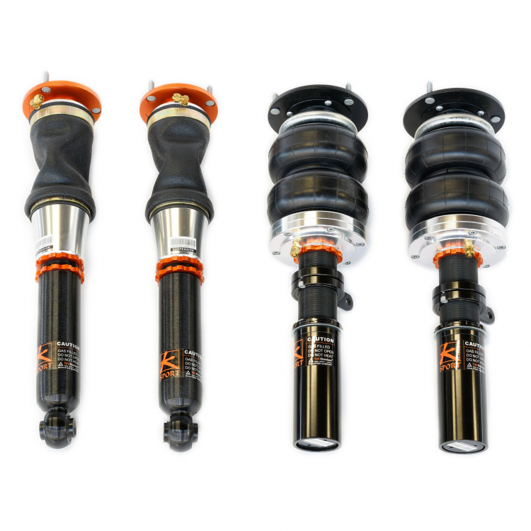

Hệ thống treo khí nén (Electronic Air Suspension - EAS) sử dụng giảm xóc khí nén
Hệ thống treo khí nén sử dụng giảm chấn bầu hơi. Về cơ bản, các bầu hơi được cung cấp khí nén chạy bằng điện hoặc động cơ. Máy nén này bơm không khí vào một ống, thường được làm từ cao su vô các bầu hơi. Hệ thống treo khí nén có tính đàn hồi, được sử dụng thay thế cho các lò xo ở các hệ thống treo thông thường.
Hệ thống treo khí nén bao gồm các thành phần cơ bản như cảm biến độ cao, cảm biến tốc độ, ECU điều khiển, máy nén khí, bơm hơi và các hệ thống van. Hệ thống treo này sử dụng rộng rãi trên các mẫu xe hạng sang cao cấp, có thể tăng giảm độ cứng mềm với nhiều tính năng hiện đại.
  • Ưu điểm hệ thống treo khí nén điều khiển điện tử:
Cung cấp nhiều chế độ cứng/mềm nhanh chóng, phù hợp với chế độ vận hành trên các mẫu xe cao cấp. Ngoài ra, hệ thống treo này có thể điều chỉnh nhanh chóng, phù hợp với điều kiện hoạt động như đường sá và các loại địa hình khác nhau. Sử dụng các bóng hơi làm từ cao su, nên hệ thống treo này mang trọng lượng nhẹ.
  • Nhược điểm hệ thống treo khí nén điều khiển điện tử:
Chi phí sửa chữa và thay thế đắt đỏ do dùng nhiều các bộ phận và cảm biến hiện đại để vận hành. Độ tin cậy không cao như các hệ thống treo thông thường. Tiêu hao nhiên liệu hơn khi sử dụng các hệ thống bơm khí điều chỉnh giảm xóc.
