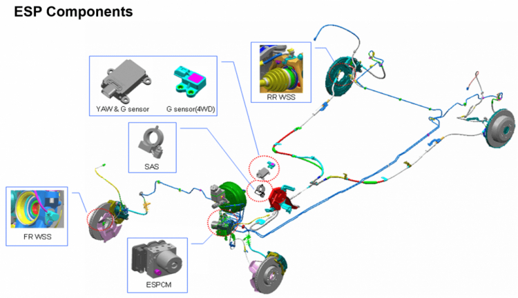

Hệ thống này hoạt động dựa vào các tín hiệu được gửi từ các cảm biến chính như cảm biến tốc độ ở bánh xe (Wheel Speed Sensor), cảm biến góc lái (Steering Angle Sensor) và cảm biến góc xoay thân xe (Yaw Rate Sensor)...
Tất cả dữ liệu được gửi đến bộ điều khiển cân bằng điện tử (ESP Module) để tính toán và sẵn sàng can thiệp bằng hệ thống Phanh lên các bánh xe một cách riêng lẻ để lấy lại sự cân bằng cho xe.
Cấu tạo Hệ thống cân bằng điện tử ESP
Hệ thống Phanh đó bao gồm hệ thống Chống bó cứng phanh (ABS) và Phân bổ lực phanh điện tử (EBD) và cả hệ thống kiểm soát lực kéo (TCS). Chính vì thế, xe có hệ thống cân bằng điện tử ESP thì luôn có các hệ thống Chống bó cứng phanh (ABS) và Phân bổ lực phanh điện tử (EBD) hoạt động như một cơ cấu chấp hành.

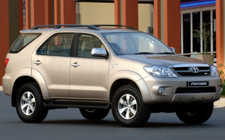

Thậm chí, hệ thống cân bằng điện tử ESP còn giảm nguy cơ xe bị lật do mất sự cân bằng, nhất là ở những dòng xe SUV hay bán tải có trọng tâm cao.
Dòng xe SUV Toyota Fortuner thế hệ cũ hay bị lật vì trọng tâm cao và nguyên nhân chính là không có hệ thống cân bằng điện tử ESP

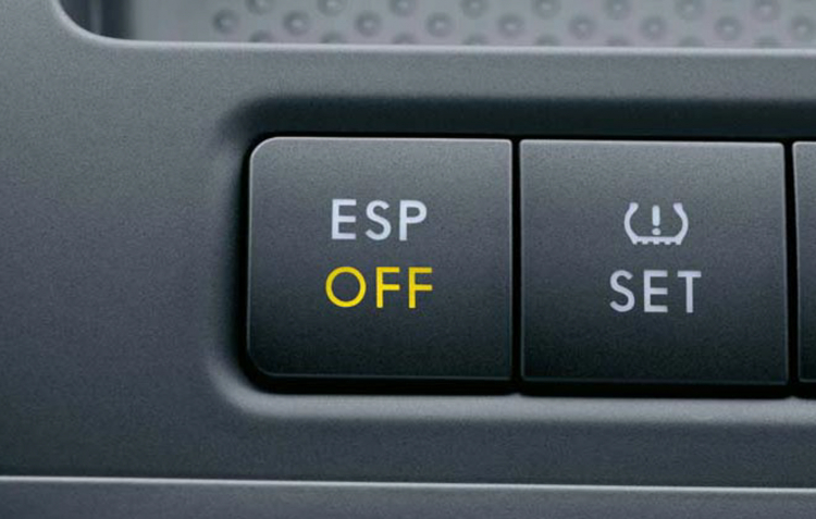

Khoang lái xe cũng thể hiện mẫu xe đó có được trang bị hệ thống cân bằng điện tử ESP hay không. Khi mới tiếp cận một mẫu xe mới, để biết được mẫu xe đó có được trang bị hệ thống cân bằng điện tử ESP hay không. Người lái nên tìm kiếm các nút bật/tắt ESP (ESP ON/OFF).

Các nút bật tắt ESP thường được bố trí ở phía bên dưới trân trái người lái gần táp-pi cửa xe (tại vị trí chỉnh đèn pha hay nút bật/tắt cảm biến hỗ trợ đỗ xe). Ngoài ra, để biết được xe có hệ thống cân bằng điện tử ESP hay không, người lái nên quan sát bảng đồng hồ táp lô, tìm đèn đèn cảnh báo ESP.

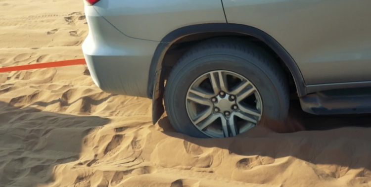

Hệ thống cân bằng điện tử ESP cho phép người lái có thể bật/tắt dễ dàng thông qua một nút bấm trên bảng táp-lô. Người lái nên tắt ESP khi đi trên những con đường có bề mặt trơn trượt như đường bùn, đường cát. Khi bánh xe bị sa lầy, người lái cần mô-men xoắn để vượt đường trơn trượt, việc tắt ESP sẽ giúp bánh xe bị sa lầy không bị phanh và đồng tốc với các bánh còn lại.
Vì hệ thống cân bằng điện tử ESP được thiết kế để luôn hoạt động, nó không thể phân biệt được đâu là bề mặt đường trơn trượt người lái cần nhiều mô-men xoắn để thoát lầy và hiện tượng bị trượt thông thường.
