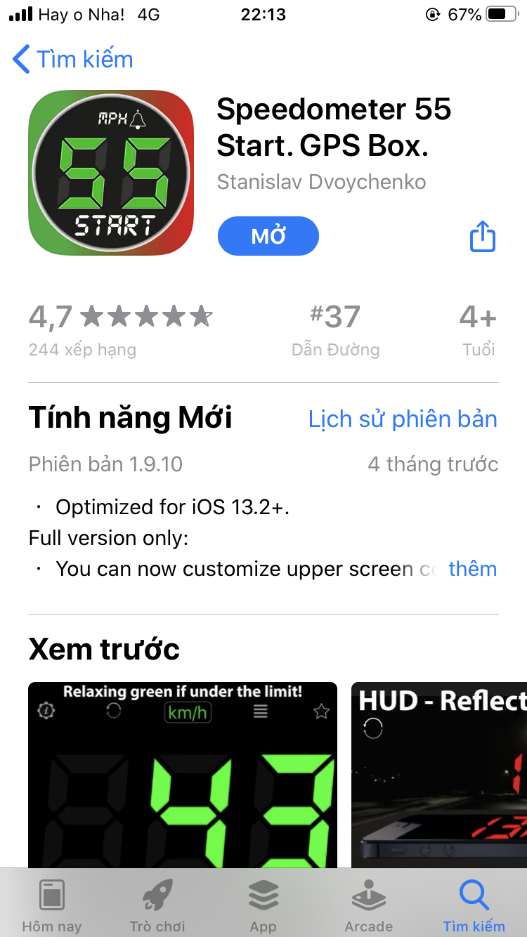

lên CH PLAY hoặc App Store tải phần mềm Speedometer về mở lên, vừa chạy vừa so sánh là biết lệch như thế nào liền, đơn giản !
