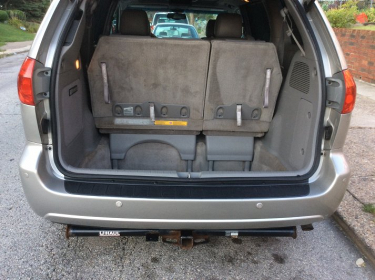

Để lại cho e cặp pha để e nâng đời xe 2003 đi bác. Cả đôi gương có mô tơ gập nữa.
Cụ còn cái gì lắp được cho xe 2003 nữa cụ chuyển hết lại cho e nhé. E thấy cả cái cần số bác làm vân gỗ và bọc da rồi để lại cho e luôn nhé

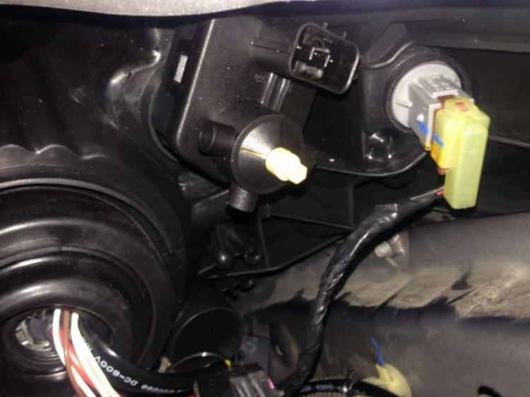

anh ơi như a chỉ dẫn thì trên đèn em nó có cái này, anh xem giúp e phải cái nâng cao thấp đèn cos bằng điện phải ko ạ!? Nếu muốn nó hoạt động thì mình cần thêm những ji ạ?

Cái bộ motor đó dùng để chỉnh cao thấp tầm chiếu của đèn pha - cos và dùng Ctắc tương tự như cái đầu tiên bên trái của CR-V này nhe E :
P/S : E nói thằng bán đèn mua thêm cái CT " headlamp leverling " của HONDA CITY cho E nhé vì chỉ có TQ mới có cái này !

Dạ mai e hỏi nó ngay ạ! E cám ơn anh Lương!
