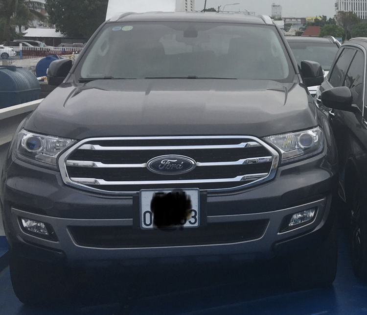

Thay cặp bi cũ của xe thành cặp bi laser. thay 2 bóng pha thành bóng led. Nhìn bên ngoài như jin.

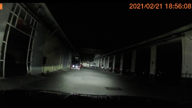

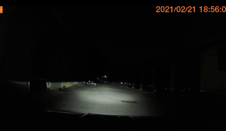

Em thấy bóng này, chân bóng H11. Ưu điểm của bóng này là: rất sáng, góc chiếu rất rộng.
Nhược: ánh sáng không tạo mặt cắt như đèn bi, tầm chiếu ngắn, có thể gây chói mắt xe đối diện.
Nói chung là nó đúng chức năng của đèn gầm: chiếu gần và rộng. Thích hợp cho đường có nhiều đường ngang, không bị giật mình khi có ai lao từ bên đường sang.
Trước e cũng xài bi gầm, nhưng hiện tại đang hài lòng khi đèn gầm về zin và nâng cấp đèn chính thành 4 bi.
