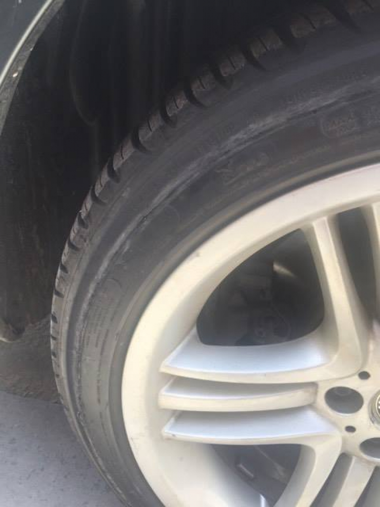

Mọi người cho hỏi mình dùng con BMW 760Li nên dùng lốp sau của hãng nào và kích thước bao nhiêu bơm bao nhiêu kg là vừa. Mình vừa phải thay 1 cái bị rách vỏ và cái mới thay vào cũng sắp có tình trạng rách bên hông. Mình mới chạy nên ko có kinh nghiệm nhiều mong mọi người góp ý.

chào bác, để dễ tư vấn bác chủ mở cửa tài xế, coi ngay cột B cái thông số lốp hoặc đọc kích cỡ lốp trên lốp rồi post lên đây nha

:3dcuoi:Chào Bác !
BMW 760 Li size 245/45R19
Dùng thương hiệu Continental của Đức là ok,
Xe xịn xài lốp xịn ....

Vỏ theo xe bánh trước 245/45R19 Bridgestone Potenza S001 RFT, bánh sau 275/40R19 Bridgestone Potenza S001 RFT.

BMW 760Li thì bác sử dụng Size 245/55R17.
áp suất tốt nhất bác nên tuân theo tiêu chuẩn của xe có ghi bên hông xe.
Cần thêm thông tin hoặc muốn tư vấn cụ thể hơn bác cứ đến các Trung tâm dịch vụ ô tô nha.
Muốn tiện hơn bác liên hệ 0915 77 97 97, bạn này tư vấn nhiệt tình lắm.
245/55R17 là size của X3, liên quan gì đến 760Li đâu bác @@. Series 7 từ trước đến giờ chỉ dùng size 18 với 19 thôi.

Thay vỏ theo xe 275/45/19 BS S001 RFT bánh sau là ok nhất rồi bác ạ. Bơm hơi theo thông số khuyến cái trên xe thôi. Van của nó là van cảm biến nên phải bơm đo hơi điều chỉnh chính xác
