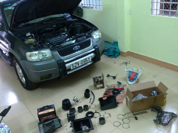

lúc trước em cũng độ intake, những món pô hay intake tác dụng sẽ nhìn thấy rõ trên những xe máy lớn, em cũng thấy rõ sự khác biệt, tuy nhiên do không chỉnh được con ECU (không dám chỉnh :D vì làm tầm bậy như sai góc đánh lửa là thấy cmn luôn :D) nên xe ăn xăng gấp 1 lần rưỡi bình thường và cái kết đắng là em phải tháo nó ra, chờ có ai tune được ecu thì tính tiếp
http://news.otofun.net/Choi-Xe-33/Tu-do-duong-khi-nap-cho-Ford-Escape-3906.ofn
