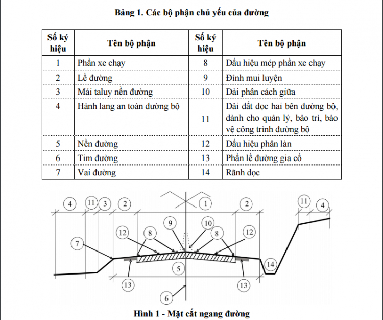

Minh hoa trong QC41-2016 :
Vỉa hè, lề đường và hè phố là một?

Lòng đường(phần đg xe chạy) rồi tới lề đường rồi tới hè phố=vỉa hè.
Đậu ở lề đường thì được, sát mép vỉa hè, cách ngã 3/4 và cổng cơ quan NN 5m trở lên.

Vậy cái lề đường và cái vỉa hè là khác nhau? Em đang hỏi cái này
