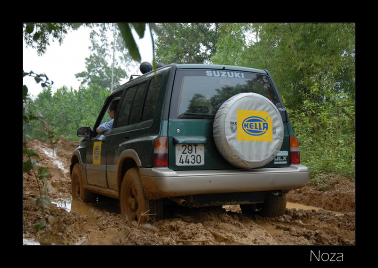

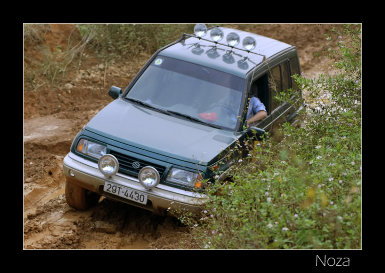

Thêm mấy cái ảnh đi chơi đường tập xe tăng ở Xuân Mai ạ.
Vịt kéo dài chân
[link=http://i230.photobucket.com/albums/ee238/motngaymotanh/DSC_1627.jpg]
Vịt kéo dài chân
[/link]
Vịt kéo dài chân
Khả năng ọp rốt cũng được cải thiện đáng kể ạ.
