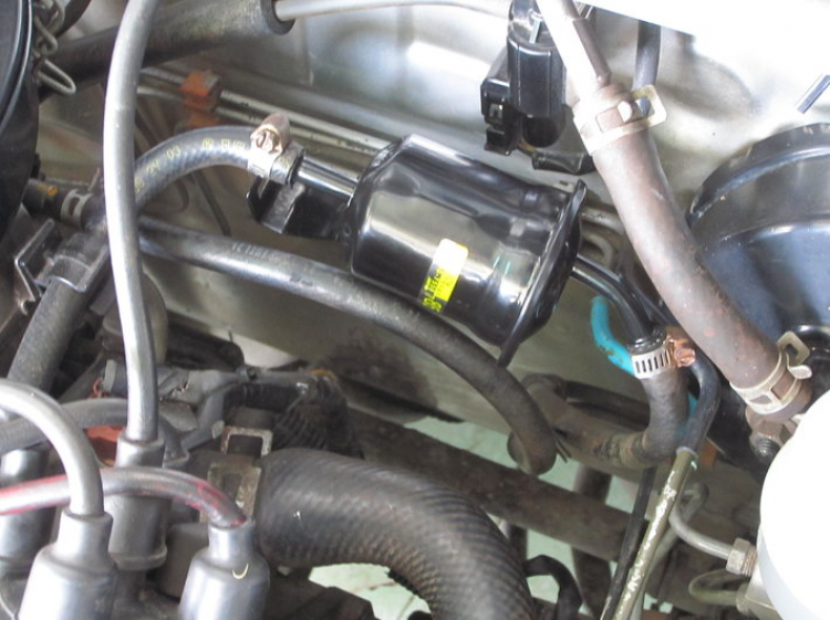

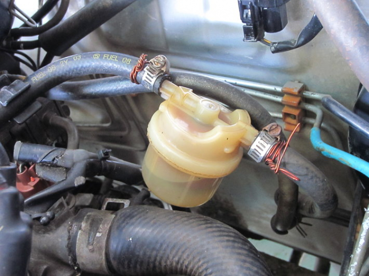

Ka..ka..nhờ Bs84 tư zấn PC thay cái lọc xăng nhựa, do nằm trong khoang máy nên lọc nhưa có nguy cơ cao hơn lọc sắt nên em thay.
Lọc nhựa cũ cột kẽm tùm lum á. Do đi về cứ ngửi thấy mùi xăng...phát hiện ra em nó ko chịu nổi áp lực bơm xăng nê.

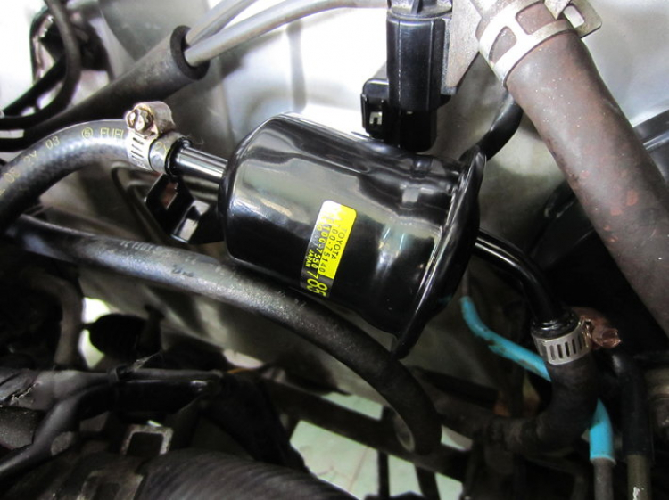

Chạy ra tiệm mua cái khác bằng sắt, cái này là lọc của xe Inova giá 60n/c

Sau khi lắp mới vào thì ko phải cột kẽm đồng nữa rồi! dư khúc dây đồng cân kí lô bán nhẹo.
Tuy nhiên xem ko thấy mũi tên chỉ dẫn hướng xăng vào, ra nên lắp đại theo chiều cong cửa ống xăng cho hợp lý.

- sao xe em không thấy em này ta . nó ở đâu vậy bác pc . ;)
Cái này chủ cũ đã làm, em dự là nó cắt đôi ống rồi lắp lọc vào nhằm lọc lại cặn và nước thấy cũng có lý nên để luôn.
Mình có post tấm cảnh hơi rộng đó bác Hùng nằm gần BXCon, nhờ nó mà hôm rồi súc bxc ko thấy cặn và nước trong chén xăng trong khi đó thì họng xăng bám bẩn khủng khiếp.
