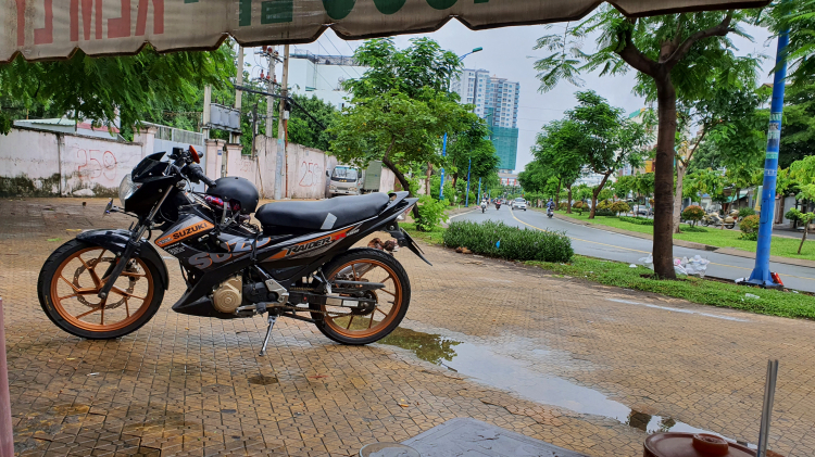

Trời mưa gió, mắc dịch em còn phải chại Grab kiếm tiền.
Đầu óc đâu mà Suba zoo với Su Jimny nữa anh..!
Giờ em có mỗi Su cùi này thôi.
