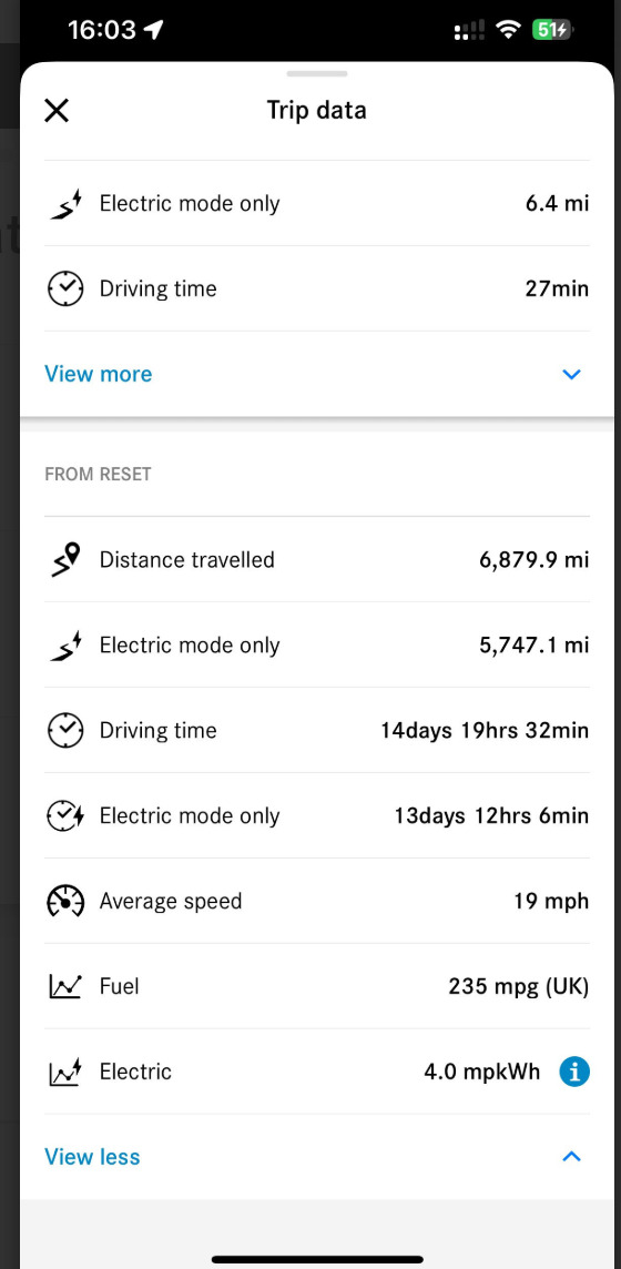

Vâng, thì con này, mình ko nghĩ nó xài động cơ kiểu như ePower của nissan, nên vẫn là PHEV thuần túy như mấy xe PHEV khác. Có chăng là nó cho nhiều thiết lập hơn thôi.
Nên bác nào ở trên hỏi là có nên mua nó khi ko có đk sạc tại nhà ko, thì e khuyên là ko nên. Chỉ có lợi nếu có thể sạc được tại nhà, như xe e thì 1 năm đổ xăng khoảng 4-5 lần thôi. Vì chủ yếu là chạy trong TP thì chạy mode điện, và sạc tại nhà. Còn đi càng xa thì cũng ko lợi hơn mấy so với xe hybrid thường đâu. VD quãng đường < 500km thì có thể lợi hơn xíu, nhưng từ 500-1000km thì chưa chắc (ko nói sạc dọc đường nhé).

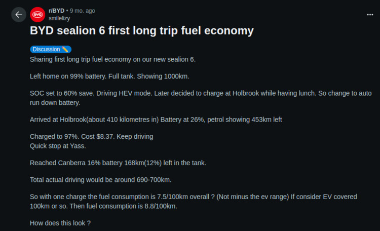

Một bài viết đánh giá sơ, cho bác nào chịu đọc.
https://www.reddit.com/r/BYD/comments/1ecodof

Còn đây là xe e, chạy điện khoảng 90% thời gian nên mới dc như thế:

Trên reddit nhóm seal6 bên Úc có chủ xe nói thế này:
I have now done just under 6000km in my SL6, and my commute is also a 160km round trip, 2/3 of this is freeway driving.
My overall average is sitting on 4.5l/100km. I am getting just over 1000km from each tank of fuel.
Hắn cũng chưa lắp sạc tại nhà.
Chủ khác thì 5.5, nói chũng là....cũng tùy.
Cái lợi của PHEV nặng là gia tốc như xe điện mà khỏi lo nghĩ về sạc

Thấy 1 năm đổ xăng có 4-5 lần nghe ham ghê luôn bác :), sau này đổi xe em cũng cố gắng mua PHEV . Tí đi làm con lô xem mai có lấy được con XC90 PHEV KO.:)
