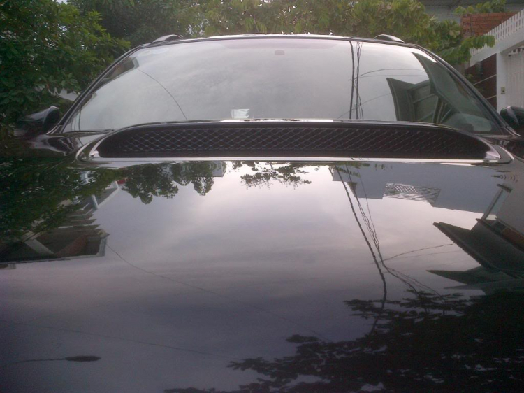

Điểm gây chú ý từ bên ngoài của Forester 2.5 XT có lẽ là hốc gió trên nắp capo, đây là hốc lấy gió hỗ trợ giải nhiệt cho Intercooler. Em tìm được cái lưới che (grille) đúng kích thước đúng loại để gắn vào tránh mấy thứ linh tinh có thể bay vào trong khoang máy. Mặc dù nước & bụi vào không thành vấn đề nhưng điều kiện đường xá nhà mình nhiều thứ bất ngờ có thể bay vào
. Cái này lắp vào phía trong một chút, có chút chiều sâu nhìn sẽ đẹp hơn (giống kiểu Mini Cooper), xe em thì lắp hơi bị sát ngay bên ngoài.

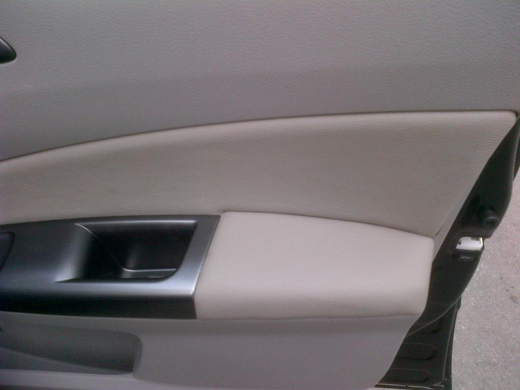

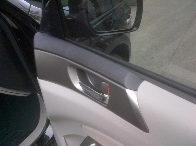

Nội thất đơn giản nhưng được thiết kế khá kỹ lưỡng, cũng có đủ các ngăn để đồ lặt vặt, kính, nước uống trước sau…nên em thấy tiện nghi ổn cho gia đình sử dụng. Chất liệu nhựa và da nội thất tốt, chắc chắn, tuy nhiên màu xám sáng nên hơi dễ bẩn, cần chăm sóc thường xuyên
. Ghế là da nhưng chỗ tựa và gác tay trên 4 cửa lại có phần bằng nỉ nhung cùng màu xám sáng nên rất dễ bẩn, em đã cho ốp da cùng màu cho sạch sẽ.
Phần sản lót nỉ ra sát đến mép 4 cửa nên em thấy cũng dễ bẩn, nếu không lót lại sàn simili thì phải chú ý giữ và vệ sinh cho sạch.

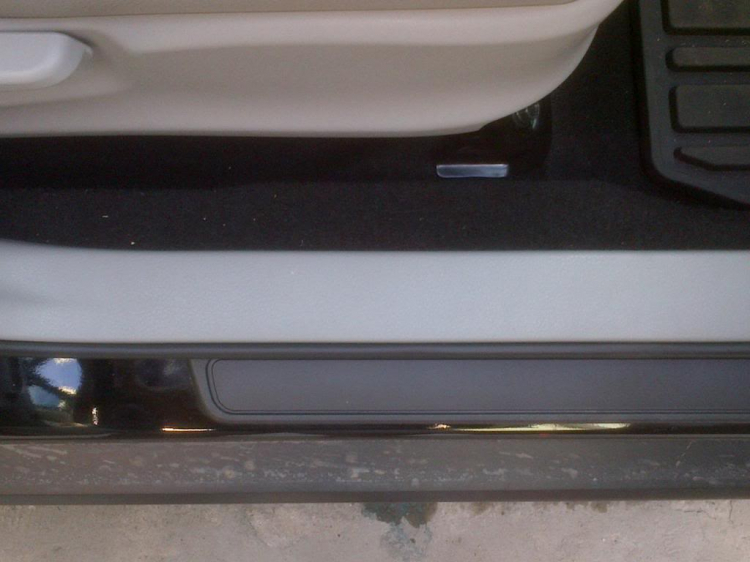

- Tapi cửa trước có phần gờ lên để làm điểm tựa phụ thêm lúc bước ra vào xe khi cửa xe mở rộng.

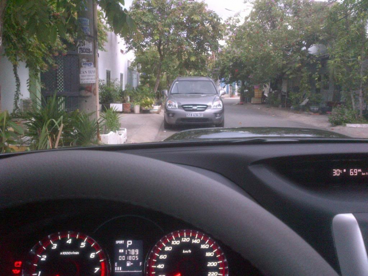

Có thể tóm tắt vận hành của Forester 2.5 XT ngắn gọn với chân ga nhạy, máy vọt, tay lái chính xác, xe bám đường và handling tốt, các góc quan sát tốt
Tay lái thật và chinh xác, cảm giác điều khiển xe dễ dàng và thoải mái ở cả tốc độ chậm và cao. Bán kính vòng quay tối thiểu 5.3m có lẽ là tốt nhất trong các xe compact SUV giúp xoay trở trong đường phố chật hẹp dễ dàng (Escape: 5.4m, CX-5: 5.6m, Grand Vitara: 5.5m, CR-V: 5.9m, GLK: 5.7m(?)).
Hộp số tự động chỉ 4 cấp với chế độ sang số thể thao 1-2-3-4 (4EAT) nhưng em thấy sang số khá mượt và êm, không cảm giác chuyển số rõ rệt và liên tục. Em nghĩ xe động cơ khỏe, tỉ số truyền các số tối ưu và tuning tốt nên 4EAT vẫn có cảm giác êm, chứ không hẳn cứ 4 cấp là không đủ êm mượt
. Di chuyển cần số giữa các số ngắn và nhẹ, có cảm giác thể thao. Chuyển số thể thao dùng cần số +/- chứ không có lẫy chuyển số (paddle shifter) trên tay lái. Phần này có thể “độ” thêm như hình bên dưới đây nhưng em thấy không đẹp nên có lẽ em sẽ không làm.
Hộp số 4EAT ở chế độ thể thao sẽ cho phép người lái kiểm soát sang số đến vòng tua máy khoảng 6,200 vòng/phút, trên đó 4EAT sẽ tự động chuyển về chế độ tự động để bảo vệ hộp số và động cơ (em đã thử
Động cơ turbo cho torque tối đa ở vòng tua máy chỉ 2,800 vòng/phút (!), xe rất bốc vì lý do này. Turbo bắt đầu hoạt động (spool) ở 2,500 vòng/phút và đến 2,800 vòng/phút động cơ đã đạt max torque 320Nm, đạt max 230HP ở 5,200 vòng/phút (theo spec). Xe bốc ở các dải tốc độ thường di chuyển từ dưới 60km/h, 80-90km/h, trên 100km/h. Torque cao ở vòng tua máy thấp cũng giúp xe leo dốc và đường đèo nhẹ nhàng. Em chuyển từ xe 3.0 V6 qua mà cũng thấy khá bất ngờ. Thông thường từ công suất tối đa của động cơ qua hệ truyền động và tiêu hao công suất cho các tải phụ khác phải mất (giảm đi) đến 20+% nên việc đạt được công suất tối đa ở vòng tua máy thấp hơn tương ứng với công suất hữu dụng thực tế của xe cao hơn đáng kể (CX-5 2.0: 152HP / 6,000 vòng/phút, 196Nm / 4,000 vòng/phút; X-Trail 2.5: 170HP / 6,000 vòng/phút, 226 Nm / 4,400 vòng phút; CR-V 2.4: 188HP / 7,000 vòng/phút, 222Nm / 4,400 vòng/phút; GLK 3.0: 231HP / 6,000 vòng/phút, 300Nm / 2,500-5,000 vòng/phút). Vòng tua máy cao nhất trước redline của Forester 2.5 turbo khoảng 6,500 vòng/phút.
Cảm giác bám đường và kiểm soát lái /handling là một điểm khác biệt nữa của Forester. Xe chạy đường đèo, đường cong, trời mưa hay đường trơn cảm giác bám tốt (rõ rệt) và an toàn, vào cua chặt chẽ ít bị vặn, quay đầu (U turn) cũng vậy mặc dù là SUV với khoảng sáng gầm xe 225mm. Ưu điểm này nhờ hệ truyền động AWD, hệ thống treo tốt, có thêm sway bar trước sau và cả hệ thống cân bằng điện tử VDC (Vehicle Dynamics Control). Điều kiện giao thông bên mình mặc dù không di chuyển tốc độ quá cao nhưng đường xá kém lại lắm điều bất ngờ nên handling tốt của xe theo em là điều an toàn rất cần thiết. Nhà em hay đi đường cao nguyên, đường đèo nên handling luôn là mối quan tâm của em. Các bác đừng nghĩ em mê tốc độ (em chạy chừng mực thôi ạ) hay là chỉ đam mê tốc độc mới cần đến công suất hay an toàn của xe Subaru, theo em tất cả những khả năng này của xe là sự dự phòng cho các tình huống bất ngờ và không mong muốn gặp phải trên đường
Một điểm nữa em nhận thấy ở Forester là tầm quan sát tốt ở vị trí lái xe, không gian kính nhiều, góc trụ A không cản trở tầm nhìn, kính hậu khá lớn bao quát tốt, kính bên hông sau cùng cũng giúp quan sát thêm tốt khi chuyển làn (nếu kéo tấm che cửa sổ trời ra nữa thì quan sát được cả 4 phương 8 hướng
). Bởi vậy em thấy lái xe Forester là hứng thú và tự tin, thực sự là Confidence in motion vừa về performance lẫn an toàn, không chỉ cho người thích performance mà tốt với tất cả các bác tài vì tính năng xe – quan sát tốt, tay lái thật và chính xác, handling tốt, đa dụng trên nhiều điều kiện đường xá, hehe chỉ cần kiểm soát chân ga hợp lý thôi

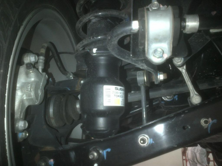

Em nói thêm chút về hệ thống treo, giảm xóc. Phía trước là hệ Strut như đa số các xe unibody, phía sau là dạng “Double wishbone”, theo em thì loại này giúp handling của xe tốt hơn so với loại SUV với lò xo và phuộc nhún độc lập phía sau. Hệ thống giảm xóc là hàng Tokico (Nhật), theo trải nghiệm của em trên vài xe trước đây thì loại này khá tốt và khá êm, giao động lớn tắt nhanh.
Lúc đầu em nghĩ phuộc nhún là hàng cao cấp Bilstein
vì em nhớ năm ngoái Subaru trưng bày máy và hệ thống khung gầm ở triển lãm như vậy, nhưng Tokico và made in Japan hoàn toàn là cũng đủ tốt rồi. Xe đi đường xóc khá tốt, tất nhiên các bác đừng so sánh độ êm ái với xe sang nhé

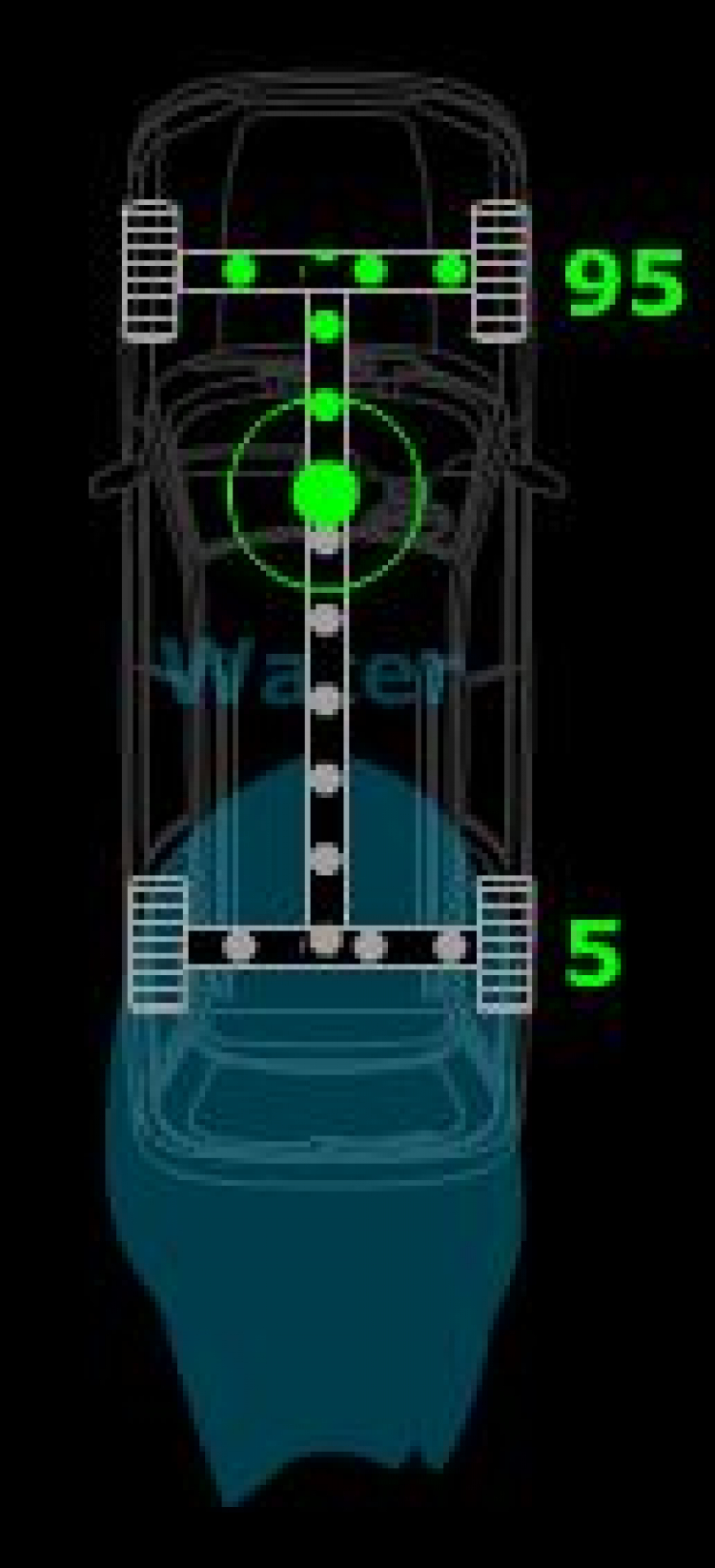

Em tìm hiểu một số thông tin này chủ yếu em thắc mắc hệ thống AWD của Subaru thực sự vận hành như thế nào, phiên bản nào trên xe Forester. Hệ thống AWD trên xe Forester là Active Torque Split với Multi-Plate Transfer (MPT) kiểm soát phân bổ truyền động đến 4 bánh trước-sau, có thể thay đổi liên tục tùy theo điều kiện mặt đường từ 60:40, 50:50 cho đến 95:5.
(http://www.subaru.com.cz/subaru/download/awd/active.swf)
Theo em đọc trên net thì khi khởi động số 1-2 xe dẫn động 50:50 (giảm trượt khi depart hay tăng tốc đột ngột) và sau đó chuyển sang 60:40 trong điều kiện độ bám mặt đường bình thường. Hệ thống này kết hợp với VDC & ABS làm tăng tối đa hiệu quả của ABS khi thắng, giảm oversteer và understeer khi vào cua. Mặc dù công suất truyền đến trục bánh trước luôn >= trục bánh sau, công suất được truyền thẳng từ động cơ đến 2 trục chứ không đến trục trước rồi mới tách một phần công suất ra truyền ra trục sau như hệ thống AWD dựa trên nền FWD trên một số xe khác. Em nghe nói (
) đây là khác biệt của Subaru AWD và “độ nhạy” của AWD trên xe Subaru so với một số loại xe khác.
