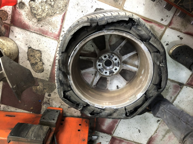

Gần tới tx Lagi xì lốp, 4-5 tiệm vá đều bảo nghỉ Lễ (28/4), chạy thêm 5km vô trung tâm thị xã ra được chỗ vá thì lúc ấy cái lốp nó nát rùi (tải 7 người lớn), thay tại chỗ cái kích cỡ tương đương
