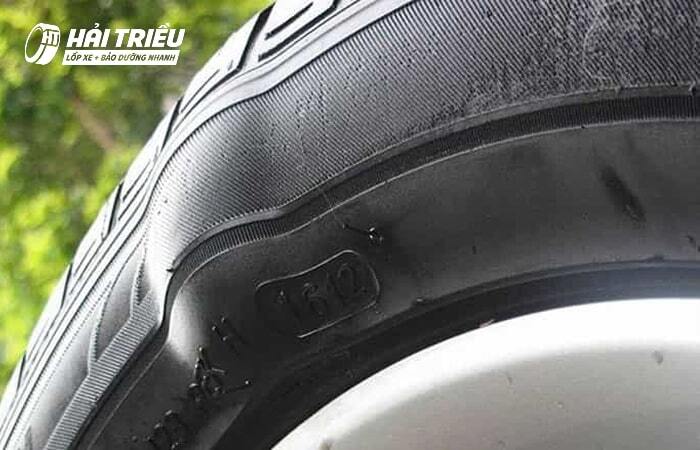

1. Lốp bị phồng rộp
Lốp bị
phồng rộp là hiện tượng xuất hiện các chỗ phình bất thường trên bề mặt hoặc thành lốp, thường do va chạm mạnh (như đâm vào ổ gà, lề đường) hoặc lốp đã quá cũ, làm cấu trúc bên trong bị yếu. Đây là một trong những
dấu hiệu thay lốp ô tô cực kỳ nghiêm trọng, bởi lốp phồng rộp có nguy cơ nổ bất ngờ, gây mất kiểm soát xe và tai nạn nguy hiểm.
Cách nhận biết lốp bị phồng rộp:
- Quan sát trực quan: Kiểm tra thành lốp để phát hiện các chỗ phình bất thường, thường có hình dạng như bong bóng hoặc cục u.
- Cảm nhận khi lái: Lốp phồng rộp có thể gây rung lắc nhẹ hoặc cảm giác lái không ổn định.
- Kiểm tra chuyên sâu: Đưa xe đến trung tâm chuyên nghiệp để xác định mức độ hư hỏng bằng thiết bị hiện đại.

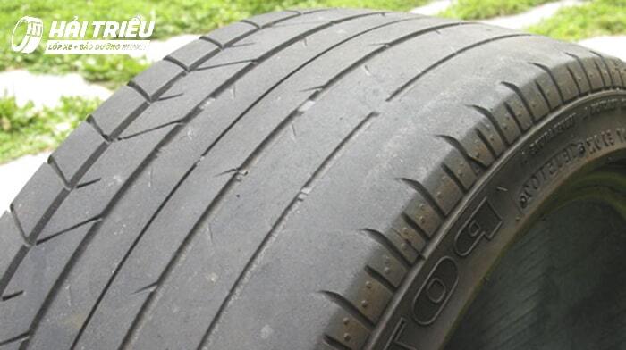

2. Mòn gai lốp
Gai lốp là yếu tố quyết định độ bám đường của
lốp xe ô tô, đặc biệt trong điều kiện đường ướt, trơn trượt, hoặc khi phanh gấp. Theo tiêu chuẩn an toàn quốc tế, gai lốp mòn dưới mức
1.6mm được coi là nguy hiểm và cần thay ngay. Lốp mòn gai làm giảm hiệu suất bám đường, tăng nguy cơ trượt xe, phanh kém hiệu quả, hoặc mất kiểm soát khi vào cua.
Cách nhận biết mòn gai lốp:
- Sử dụng thước đo độ sâu gai lốp: Đây là cách chính xác nhất để kiểm tra độ sâu gai lốp, đảm bảo còn trên 1.6mm.
- Kiểm tra vạch chỉ báo mòn lốp (TWI – Tread Wear Indicator): Các loại lốp xe ô tô hiện đại đều có vạch TWI – những gờ nhỏ nằm trong rãnh lốp. Nếu bề mặt lốp ngang bằng với vạch TWI, lốp đã đến ngưỡng cần thay.
- Quan sát trực quan: Gai lốp mòn không đều hoặc xuất hiện các vùng phẳng là dấu hiệu cần kiểm tra chuyên sâu.
Lốp mòn gai không chỉ gây nguy hiểm mà còn làm giảm trải nghiệm lái xe. Nếu phát hiện dấu hiệu này, bạn nên thay lốp ngay để đảm bảo an toàn.

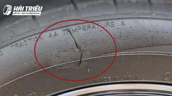

3. Nứt và rách lốp
Lốp xe ô tô thường xuyên chịu tác động từ mặt đường, thời tiết khắc nghiệt, và các va chạm như ổ gà, đá dăm. Theo thời gian, bề mặt hoặc thành lốp (sidewall) có thể xuất hiện các vết
nứt và rách, đặc biệt nếu lốp đã sử dụng quá lâu hoặc chất lượng kém. Đây là một trong những
dấu hiệu thay lốp ô tô nguy hiểm, bởi lốp bị nứt, rách có nguy cơ nổ bất ngờ, đặc biệt khi xe chạy ở tốc độ cao hoặc trên địa hình xấu.
Cách nhận biết nứt và rách lốp:
- Kiểm tra trực quan: Quan sát kỹ bề mặt và thành lốp để phát hiện các vết nứt nhỏ, rách, hoặc dấu hiệu lão hóa (lốp bị cứng, mất độ đàn hồi).
- Cảm nhận khi lái: Nếu xe có hiện tượng rung lắc nhẹ hoặc mất ổn định, có thể lốp đã bị nứt hoặc rách.
- Kiểm tra chuyên sâu: Đưa xe đến trung tâm sửa chữa để kỹ thuật viên sử dụng thiết bị hiện đại phát hiện các vết nứt nhỏ mà mắt thường khó thấy.
Lốp bị nứt và rách là dấu hiệu nghiêm trọng, yêu cầu thay lốp ngay để tránh nguy cơ tai nạn.
