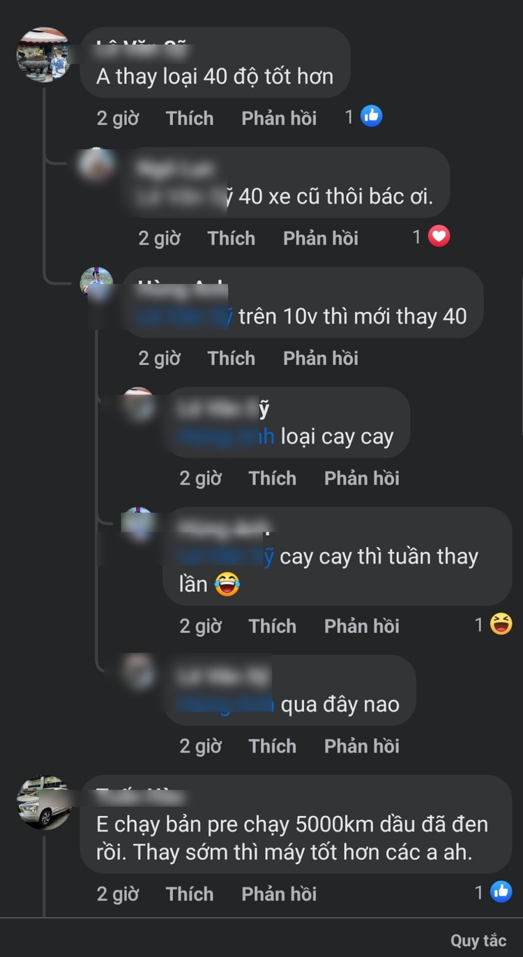

Một số kiến thức thông dụng về nhớt
Nhớt sử dụng được 10.000km?
Có nhiều hiệu, nhưng điều kiện phải thay đúng lọc nhớt jin. Lọc nhớt jin tốt hơn, mới bảo đảm lọc sạch trong quá trình sử dụng, và dĩ nhiên nó mắc hơn (10.000 km dài lắm).
Nhớt mau đen? Nhớt tốt thì mau đen vì hoà tan các chất bẩn sinh ra khi động cơ hoạt động.
Thay nhớt đặc hơn sau 100.000 km?
Không nên, vì sau 100k 200k 300k các khe hở của piton, bộ Cam, trục khuỷu không thay đổi, chỉ có khe hở xec măng tăng lên thôi. Thay nhớt đặc hơn khiến nhớt khó vào các cụm này hơn, dẫn đến bôi trơn kém.
Thay đúng lọc nhớt
Thay đúng cấp độ nhớt
Tham khảo các cố vấn dịch vụ, họ chuyên nghiệp về dòng xe đó.
