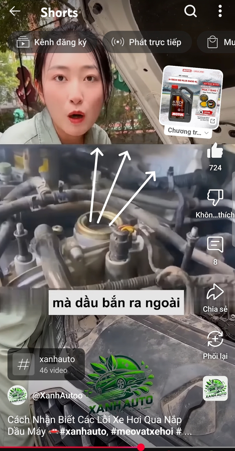

KIỂM TRA SƠ BỘ NẮP NHỚT
ĐÂY LÀ MỘT KIẾN THỨC QUAN TRỌNG
Khi ta mở nắp nhớ naw nắp đổ nhớt lúc động cơ chạy cầm chừng, nếu luồng hơi ra vừa phải, thì xe có khả năng chạy ngoài 200.000 km.
Nếu luồng hơi mạnh và có lẫn BỤI DẦU NHỚT thì xe đã sắp hư.

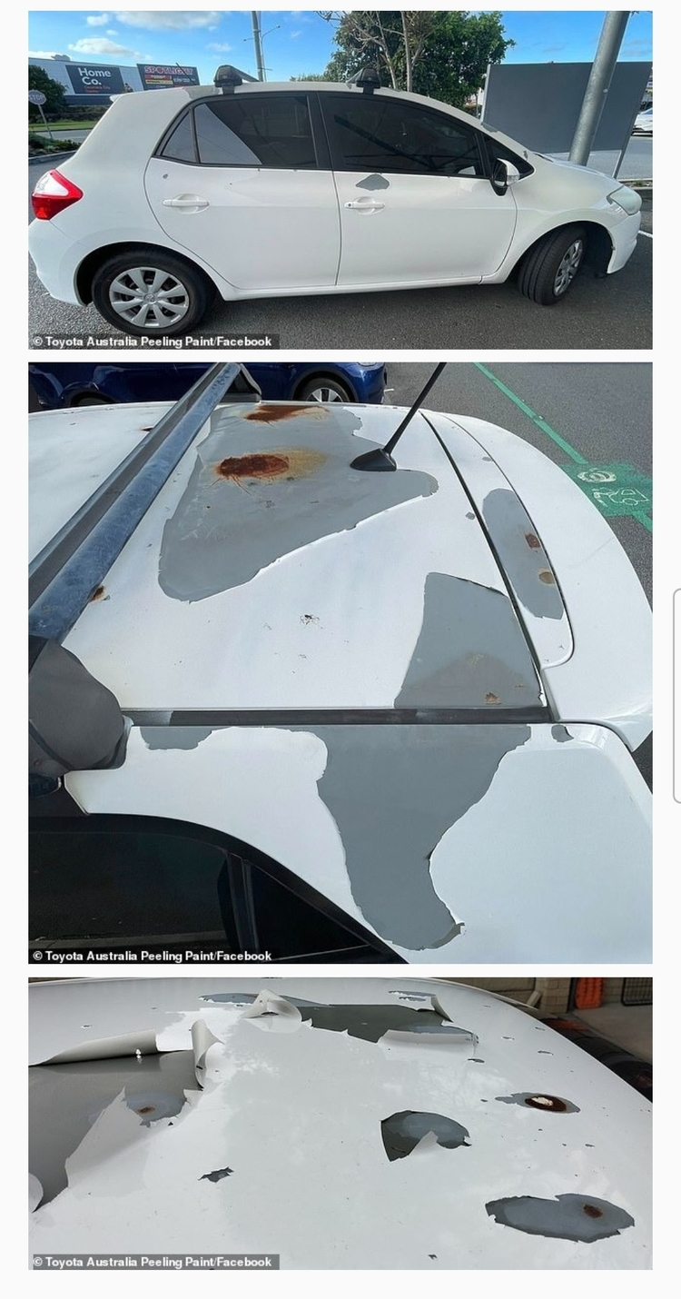

RỬA XE
hình dưới là cảnh xe Toyota bị bong tróc sơn ở Úc chỉ lưu ý là tôn vỏ của Toyota thường mỏng hơn các xe khác.
Hiện nay, máy xịt rửa xe nhiều, rẻ và mạnh
nên xit tia nước loe, cách mặt sơn 0,3 0,5 mét và quét tia nước liên tục, không giữ yên một chổ

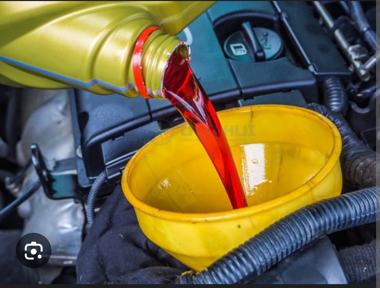

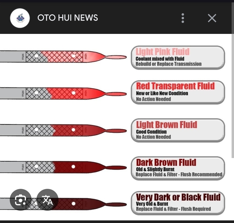

Vì sao nhớt hộp số tự động thường có màu đỏ?
- Dễ nhận biết: Màu đỏ giúp người dùng và kỹ thuật viên dễ phân biệt với các loại dầu khác như dầu động cơ (thường màu vàng nâu) hay dầu phanh (thường không màu).
- Theo truyền thống: Các nhà sản xuất dầu nhớt, đặc biệt là loại ATF (Automatic Transmission Fluid), thường pha màu đỏ để tạo sự đồng nhất và dễ kiểm tra tình trạng dầu.
