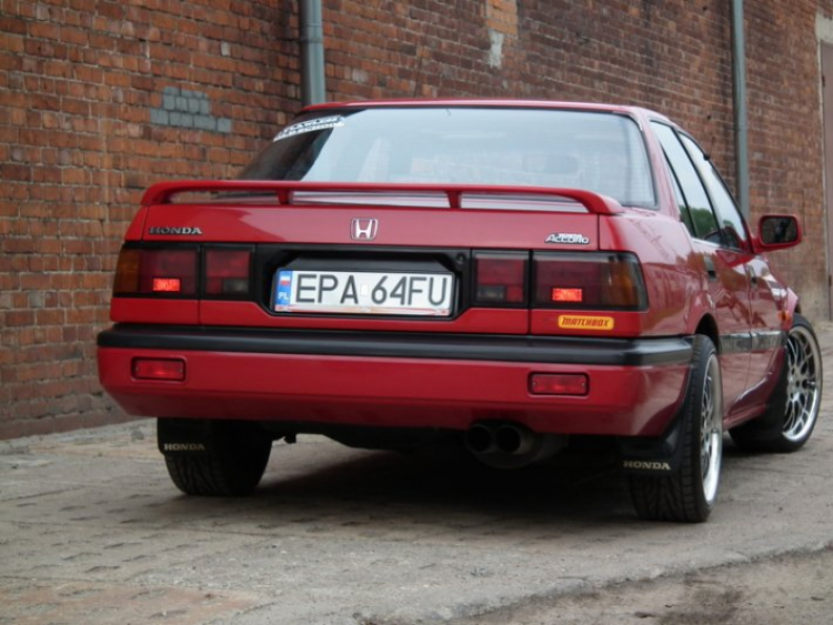

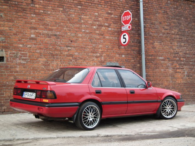

Tiện thể em muốn sang tết vá víu sơn dặm lại cho mướt mát tí, chơi sơn mờ ko bóng mà cùng màu xám hiện hành vậy đang kiểm có sao không? dĩ nhiên là mỗi lần đang kiềm thì phải có tí bánh mì trong xe . Còn gắn bó lâu dài nên chắc phải đầu tư kha khá cho em nó. Mong sao em nó dc như dzầy là dc gồi -hình e copy trên mạng
