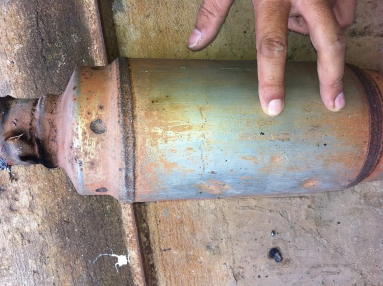

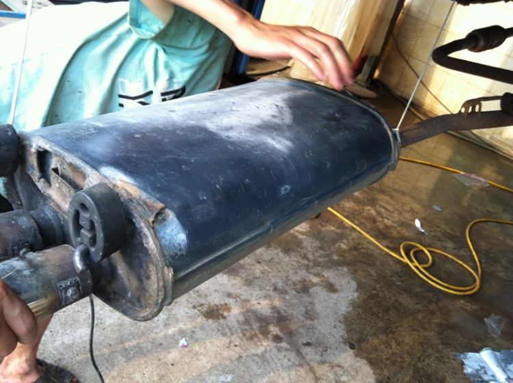

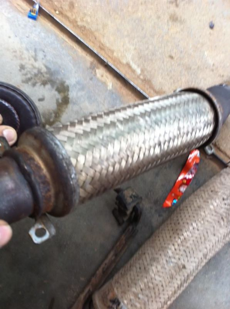

Giờ ngầu ngẫm lại, đường thở két nhà iem gồm...
Bầu catalytic của cam Q3.5
Bầu giảm âm
Bầu rùng
Và....cái pô ống đôi zin của cọt...
Toàn bộ đang hoạt động rất OK, đặt biệt khi chế độ ga cầm chừng, âm thanh thật nhỏ trong ca bin nhưng trong trẻo, khi tăng tốc...âm thanh cực tốt, không cho 1 cảm giác ..bị dục âm thanh, tất cả...nếu không để ý thì xe vỡn hoạt động bình thuwòng, dưng khi có cơ hội và đầu tư ....thật tuyệt vời, cái này là thật nhé, nếu các bẩu em khè, em đành chịu
Bầu giảm âm
Bầu rùng

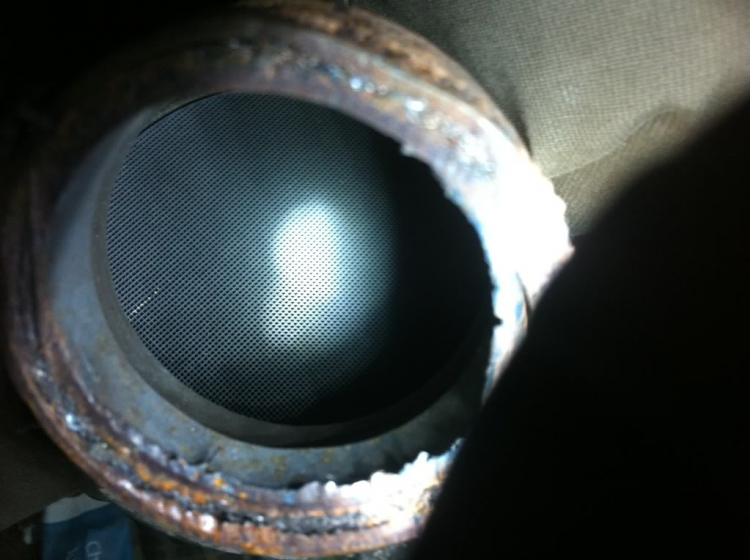

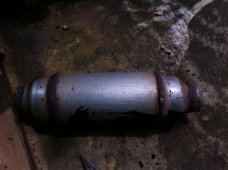

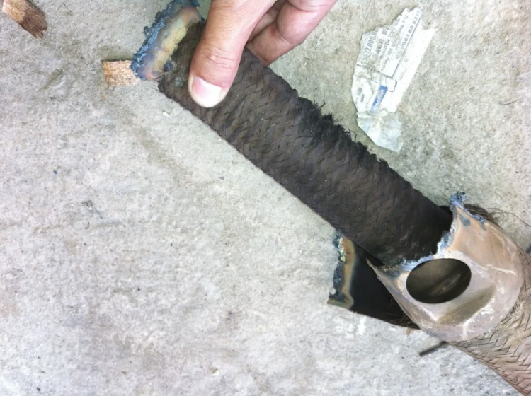

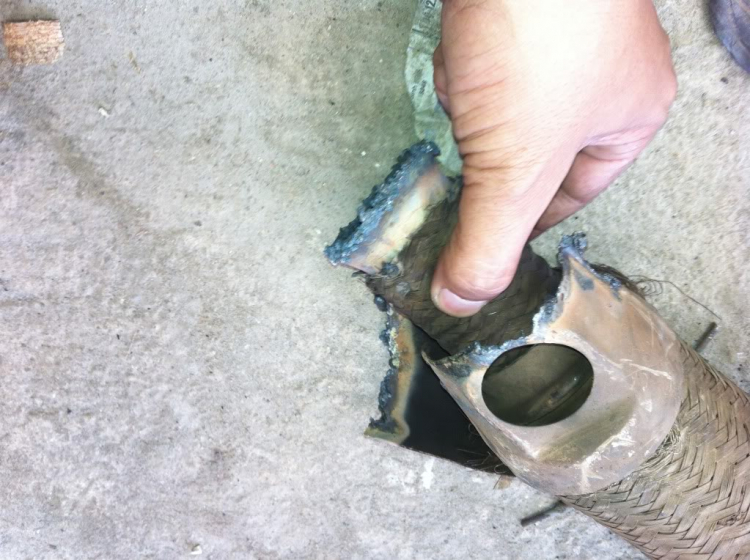

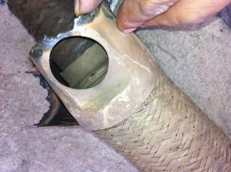

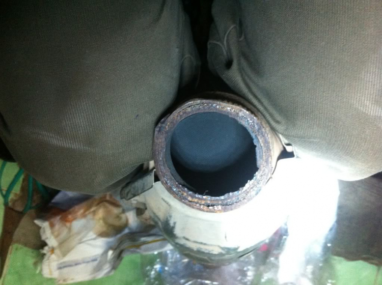

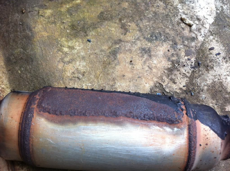

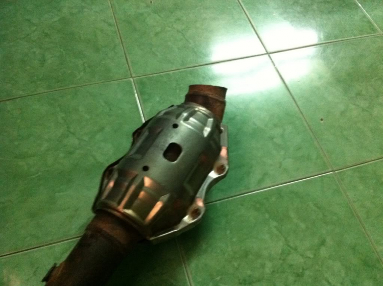

Khi lão lét tặng em nguyên cây kèn thì...cái bầu giảm âm nằm trước, cái bầu như bần giảm âm nhưng nhỏ hơn nó nằm đằng sau, thế là em tự phán luôn: cái bầu giảm âm chính là catalytic, vái bẩu nhỏ là giảm âm

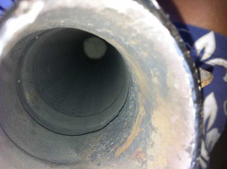

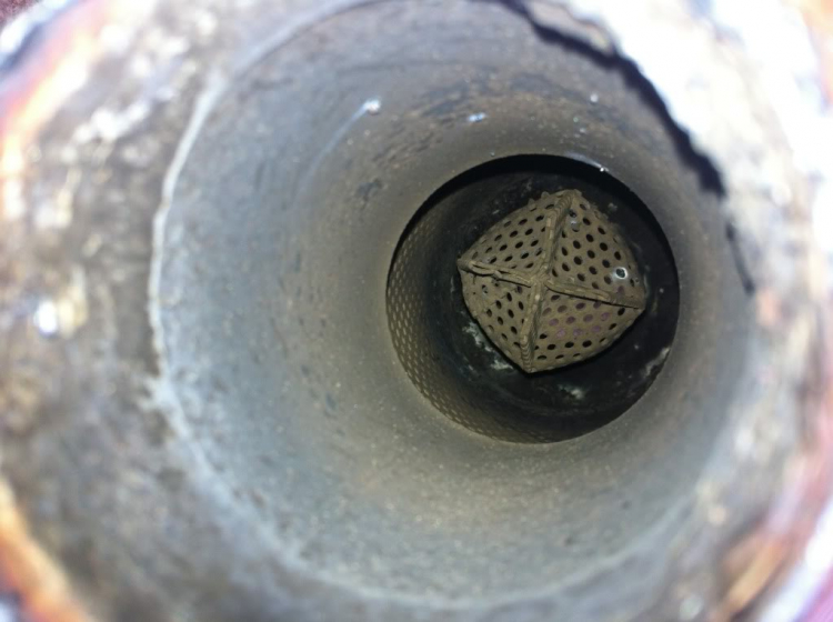

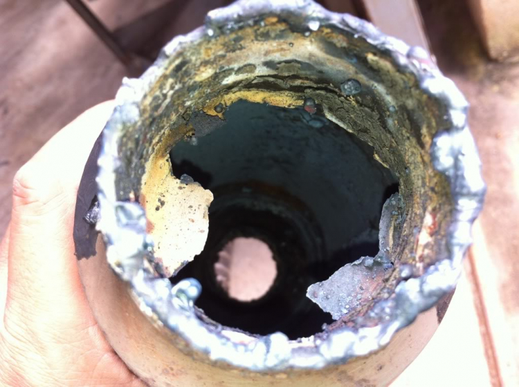

Và cái bầu nhỏ....sau khi em mần cái đường thở, tháo nó ra thì nó như ri...
Đẹp hôn
trở mình 1 chút...đẹp thật

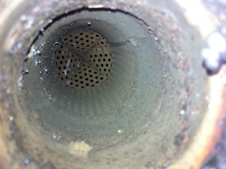

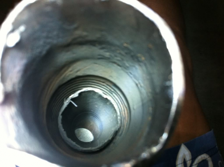

Xem bên trong....chả cí cái giề
Nhưng cái quang trong nhất...đó là tiếng dội rất nhỏ từ khang máy dội vào, Letitbe nhận thấy được khi test, kế tiếp là Talameo khi qua cảnh Gialai....

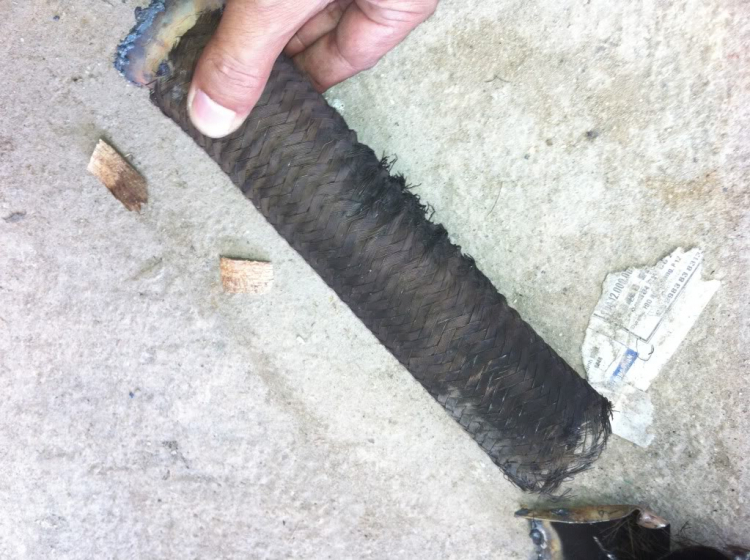

Cuối cùng, sự kiểm tra chu đao, tỷ mỉ và với sự trợ giúp từ xa của các nghiện...em đã phát hiện được nguyên nhân....nhẹ cả người
Cái quan trọng là mần cho ra bệnh, 1 mình đôi lúc không nhận ra
Và nó đây
Bao nhiêu năm rầu, nó chả dính tý nào, mà nó nằm dưới gầm, ở bên trong...làm sao kiểm tra được??? nếu không có sự trợ giúp...thợ phán...cao su chân máy.....ôi....chệt chớ chẳng chơi
Vụ này....1 lần nữa cho thêm kinh nghiệm thật quý báu, nếu nghiện nào cần kiểm tra, ới em nhé
