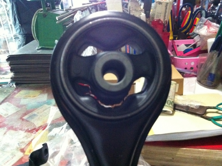

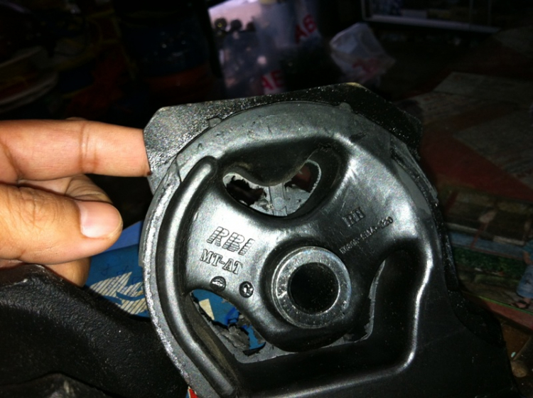

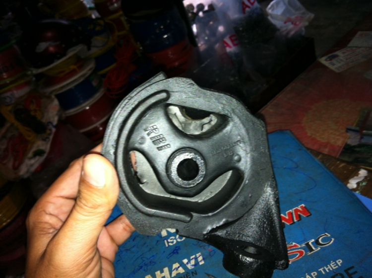

Đây là hàng RBI , khi còn con mắm guột bác Tân thay cho em 4 cục hình như...2 chai thì phải, em chạy 2 năm tiwó lúc bán xe vỡn còn OK:

Còn dư cục nào cho em xin 1 cục đi anh Dũng ơi!:D
<span style=""color: #ccffff;"">(thế nào cũng bị nói là chuyên za xin cho coi)</span>
Em cần 3 cục sau à, vì 3 cục sau 2 năm rồi chưa thay, còn cục số 8 em thay cách đây gần 10 tháng.

Bác Dũng cho em hỏi . Khi bác mới thay hàng RBI này vào bác chạy thấy êm không?Vì em chỉ thay máy cục dưới thôi, cục ngang em vẫn xài cái cũ. sau bao lâu thì nó rần lại đễ em biết em tìm hàng thay thế. Nếu mà nhanh bị rần thì em đi săn hàng bãi đễ dành nha bác. Em ngu cái vụ kỹ thật này thiệt mà, sao bác nói em rong dài. Mình kém thì phãi nhận là mình kém mới tiến bộ đc chứ. Em mà ko nói ra thì làm sao biết đc hàng RBI kém hơn hàng bãi và nhận đc lời khuyên từ bác đây . Thanks bác again.

Chơi xe cũ đòi hỏi phải công phu và tìm tòi, chính như vậy nó cho mình cái nhìn nhận tương đối về cách đầu tư cho xe và lựa chọn phụ tùng cho phù hợp. Hàng bãi đâu phải cái nào cũng OK, nhưng cái mà OK thì xài sướng lắm.quan trong là tìm cho ra, chẳng hạn nhưng phuột nhúng, nhiều cặp phuột hàng bãi nhìn còn rất đẹp, nhưng tuổi thọ cũng giảm, giá thị trường khoảng 1,5 chai/cặp nhưng liệu dám chơi...bởi cỡ 3 tháng sau nó sì nhớt thì....thâu thì mua hàng thay thế o sha wa tầm dưới 3 chai /cặp mà thay vào, không bằng hàng chính hãng nhưng cũng an tâm xử dụng được vài năm
Nói thật tình nếu cọt chúng ta mà chơi tất hàng chính hãng thì ngồi trên xe không khác gì ngồi máy bay, nhưng....chơi sao nẫu, do vậy em muốn chia sẽ với bác là vào hãng nhưng đừng nghĩ là thay đồ chính hãng kẻo cạn túi, nhưng nếu mình biết và quyết chơi thì khi họ nói hàng chính hãng không thể là ship từ Thái lan, mà phải là hondapartsnow.
Còn em đã thay 4 cục cao su từ cuối năm 2010 tới khi bán xe gần đây, nó vỡn còn OK
Con két hiện tại 3 cục trước em đã thay RBI, nhưng cục dầu dưói máy nó đã bắt đầu có tuổi...mịa vì nó là dòng hiếm ở ziệt lam, ít người dùng nên rất khó tìm bác ạ, nêu em tìm không ra chắc chắn em sẽ ship từ hondapartsnow, không phải ebay nhé
