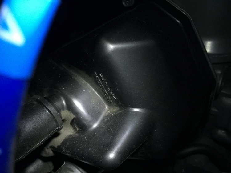

Ở cái góc này bác chỉ làm sạch được cáu đồng tiền bướm ga, nhưng đường gió vào vít dẹp để duy trì ide......chưa sướng
Đã bung ra luôn nguyên cái throttle body rồi bác ạ, vệ sinh sạch sẽ từ cánh bướm đến các chi tiết nhỏ bên trong do không có chụp hình lại thôi.:).
Sau khi bung ra phải dùng lại gasket mới để lắp vào cho hoàn hảo luôn. Em không biết gọi gasket bên tiếng Việt là gì, cai miếng màu xanh lá viền bên ngoài cái throttle body. Hihi. Cám ơn bác đã nhắc nhở.:).
10/2/14
84
Bác IR vệ sinh như vầy thạt sự cũng chưa sướng lắm, em là em bung tất để vệ sinh cơ
À còn một chi tiết quên nhắc bác nữa là bác thấy cái MAP Sensor không? Cẩn thận khi xịt vệ sinh chỗ đó, nếu có vệ sinh thì dùng đúng chất vệ sinh không thôi thì check engine light sẽ hiện lên liên tục và buộc phải thay mới thôi.
Manifold Absolute Pressure viết tắt là MAP và dịch theo có nghĩa là cảm biến gió áp lực đường vào, không phải là TPS nhen bác.
