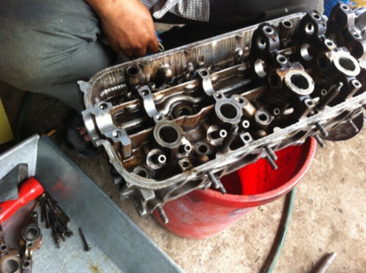

Dùng 1 máy khoan cầm tay, đầu máy khoa thay vì cắm mũi khoan thì mình cắm 1 sợi dây thép nhiều sợi (dang như dây ga của xe nhưng đường kính to hơn) và cho máy khoan làm việc, nó sẽ cà và làm sạch nhưng nơi mà không phải là đất mà chất nhớt khô tích tụ lâu này trên bề mặt kim loại, ngoài cách này ra mà dùng giẻ lau thông thường thì hơi bị khó
