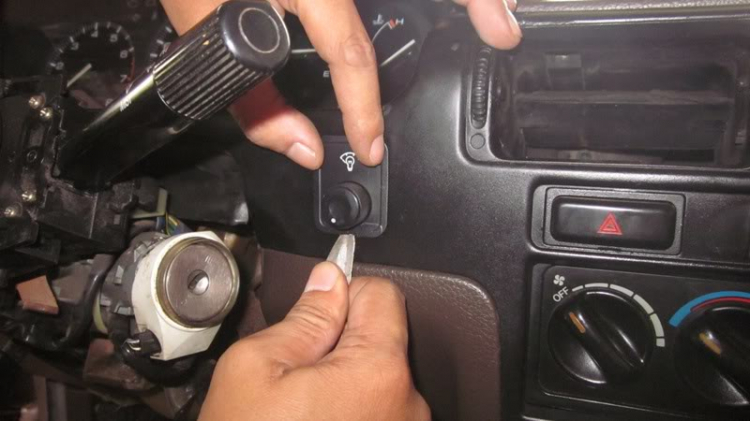

Tiến hành mở các rắc điện lien quan đến mặt dưỡng

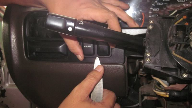

Dùng dao thái cho nút cruise và đèn sáng tối táp lô- phíađưới 2 cái này có 1 cái gờ rất nhỏ
Accord Club: Nơi của các "con nghiện" Accord

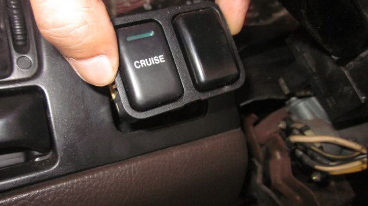

Kéo nó ra thôi:
và rút rắc điện

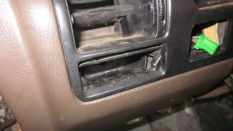

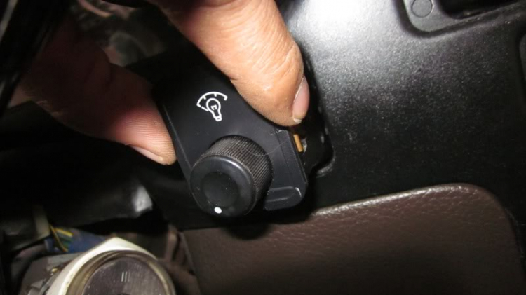

Tương tự cho nút chỉnh đèn đồng hồ:
và cũng rút rắc tương tự
