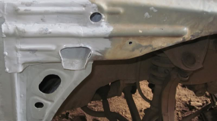

@ Hung_tele:bác cố gắng giữ lại những phần tôn mới chởm rỉ,chỉ đánh cước và sơn chống rỉ thôi,những cái naò mục rõ ràng thì mới cắt để xử lý,những điều chia sẽ em đã alo cho bác,nếu bác cần gì ới em tiếng em sẽ show hình cho bác ngay.
Cảm ơn bác về những ảnh ở la phông,vậy là em an tâm để hạ cái laphông rồi, hôm trước Chú tiểu có tư vấn nhưng không có hình làm em hỏng dám mở

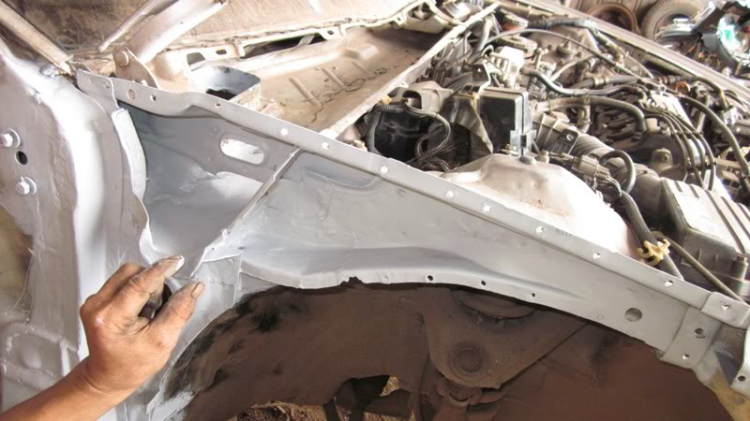

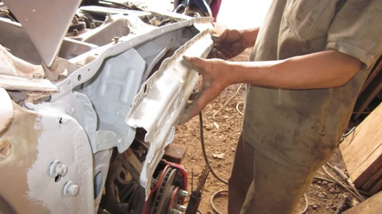

@Hung_tele: Em xin góp ý với bác vài điều:
1/ Những phần thợ chuẩn bị cắt tôn để vá, béc nhờ thợ đi lại các bó dây điện cho OK trước khi làm kẻo cháy dây
2/ Dây điện xe của bác em thấy câu hơi bị nhiều, nó cũng là 1 trong những nguyên nhân dẫn đến hệ thống bù ga của bác hiện nay chưa được như ý lắm, bác chú ý đến phần này nhé
3/ Bác nhờ thợ tháo cái phần nhựa chuụp trên máng nước để kiểm tra, vì những cái góc mục như xe em là có đến 5 lớp tôn được ghép lại bởi những mối hành điiện, sau đó phủ 1 lớp keo rin, lâu ngày những lớp keo này bị giòn, tróc ra, nước có cơ hội vào nhiều hơn và đến 1 lúc nào đó sẽ phá huỷ lớp tôn rin và bắt đầu ngấm vào, nó mà chảy thành dòng để phát hiện như em là nặng rồi, nhẹ thì mới chớm rịn rịn thôi, do vậy, nếu được bác cho khắc phục luôn như em- đưa máng dẫn nước thẳng ra ngoài, không thể len xuống phía dưới như phần rin của nó, chỉ ở trên máng thôi:
