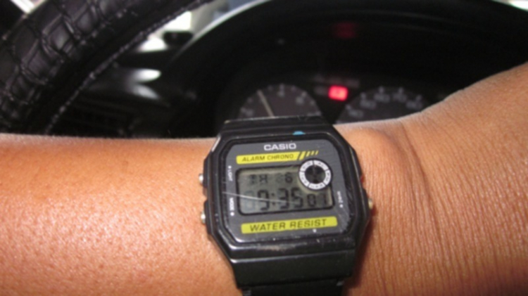

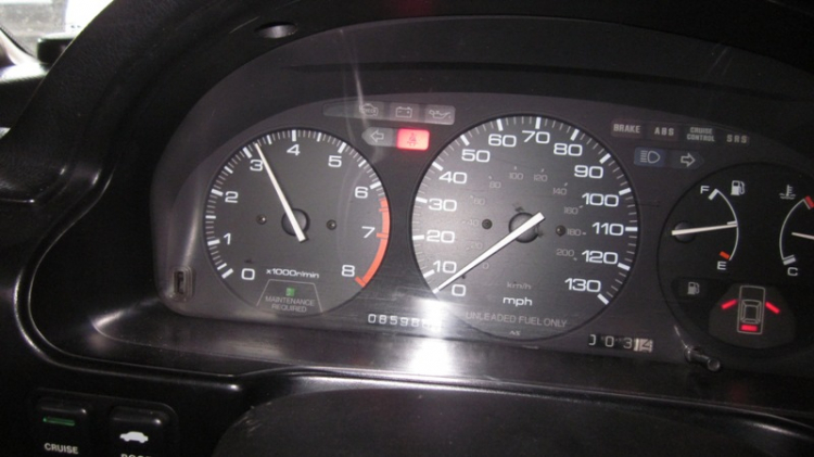

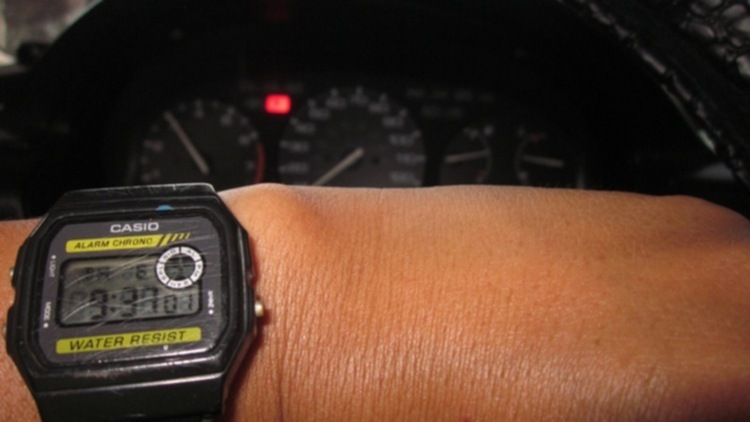

Ở tuổi này hầu như xe nào cũng đã làm máy lại rồi nên chắc chắn kg còn ron zin nữa. Còn thổi ron hay kg cứ thử sẽ biết ngay, đậu xe dưới nắng, mở AC lên đạp tua 3000 trong 3 phút nếu kim nhiệt ok tức là ok còn kim lên tức là HTLM yếu hoặc thổi ron rồi, còn thổi nặng nhẹ là tùy thời gian kim nhiệt lên.
Ý thèn cháu là làm như vầy phải không???
