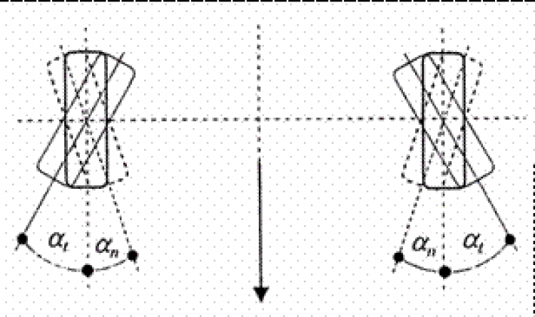

c. Đo góc quay bánh xe dẫn hướng
- Cho đầu xe lên các bệ kiểu mâm xoay. Dùng vành lái lần lượt đánh về hai phía, xác định các góc quay bánh xe hai bên trên mâm xoay chia độ
- Khi không có mâm xoay chia độ có thể tiến hành kiểm tra như sau: nâng bánh xe cầu trước lên khỏi mặt đường, đặt vành lái và bánh xe ở vị trí đi thẳng, đánh dấu mặt phẳng bánh xe trên nền, đánh lái về từng phía, đánh dấu các mặt phẳng bánh xe tại các vị trí quay hết vành lái. Xác định
các góc quay bánh xe dẫn hướng như
hình 10.17.
Trên hình 10.17 các góc quay bánh xe dẫn hướng về hai phía αt, αn khác nhau, nhưng các giá trị đó ở cả hai bên bánh xe phải bằng nhau.
Góc quay bánh xe lớn nhất của ô tô về hai bên phải bằng nhau và đảm bảo tiêu chuẩn quy định.
Khi đánh lái về hai phía các góc quay bánh xe không bằng nhau có thể do:
Accord Club - Tổng hợp các bài về kỹ thuật ô tô/Honda
Hình 10.17. Đo góc quay bánh xe dẫn hướng bằng
phương pháp đánh dấu
- Trụ đứng hay rôtuyn mòn.
- Cơ cấu lái bị mòn gây kẹt.
- Đòn ngang dẫn động lái bị sai lệch.
- Ốc hạn chế quay bánh xe bị hỏng .
