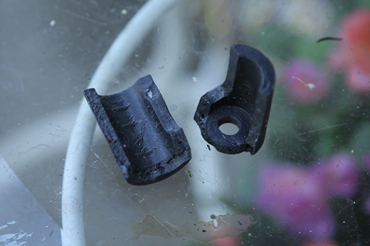

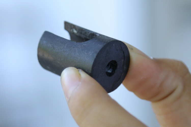

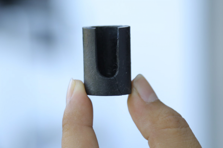

Bác 4x6 xem dùm em chi tiết này có chỗ nào bán không bác :

Chi tiết này nằm trong buồng trích hơi phía sau buồng nén khí . Em bơm thấy không nén được , mở ra thì thấy chi tiết này như vậy đó .
Các chi tiết của Sharp ACE rất thô , Chi tiết trên dường như được làm bằng nhựa tái sinh ??? Nhìn kỹ sẽ thấy bọt nhựa . Khác rất xa với Sharp ACE thấy trên mạng
