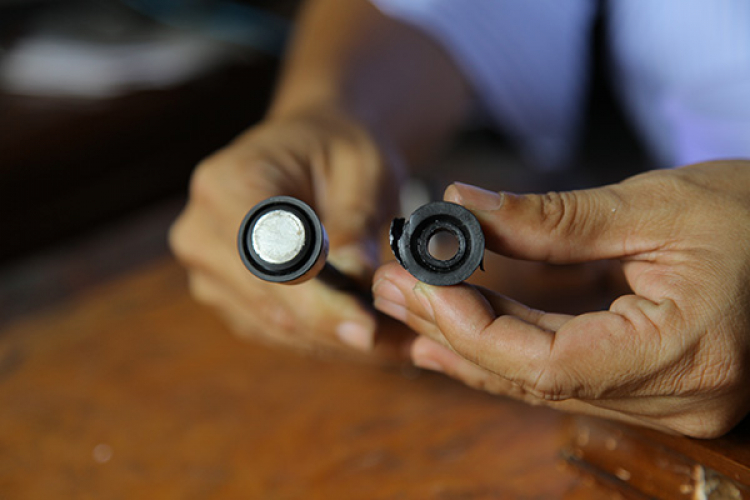

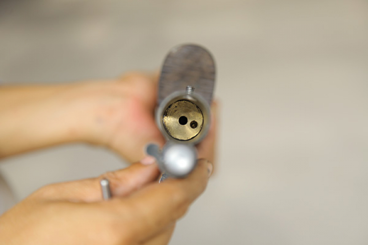

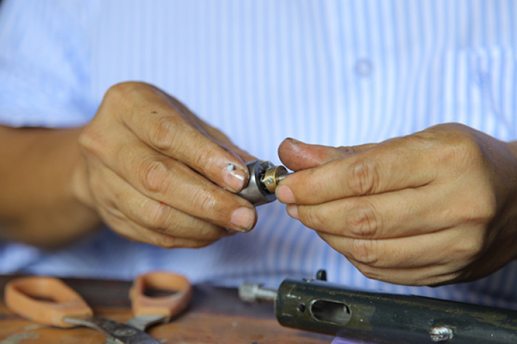

Cây Sharp ACE của mình bị bể chén quy lát , hư joang piston nén khí , đúng ra còn bị gãy chốt cần bơm hơi nữa nhưng lỗi này nhẹ không tính .
Airgun, niềm đam mê của phái mạnh!
Piston bị bể
Sau khi nhận được trợ giúp của bác Phamngochung từ hanghot1vn.com gợi ý thay joang cao su này bằng cúp ben dầu thắng , em mang ra tiệm bán đồ xe hơi mua - có ngay . Bác chủ còn sốt sắng thay dùm luôn . Kết quả được như thế này đây
Vừa khít - quá cool

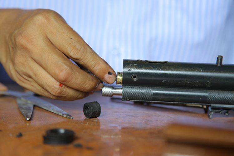

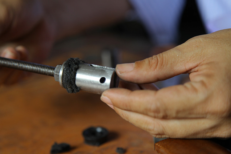

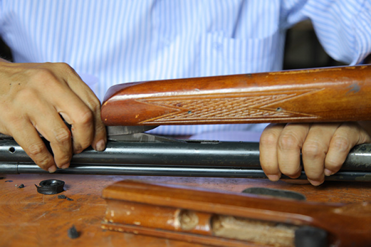

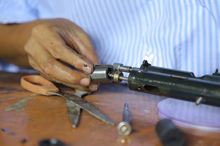

Bắt tay vào việc thôi
Joang nén khí được thay bằng cúp ben dầu thắng

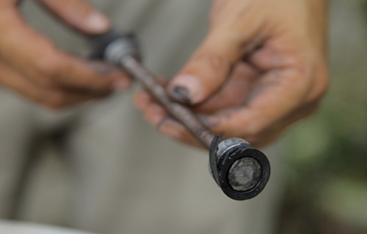

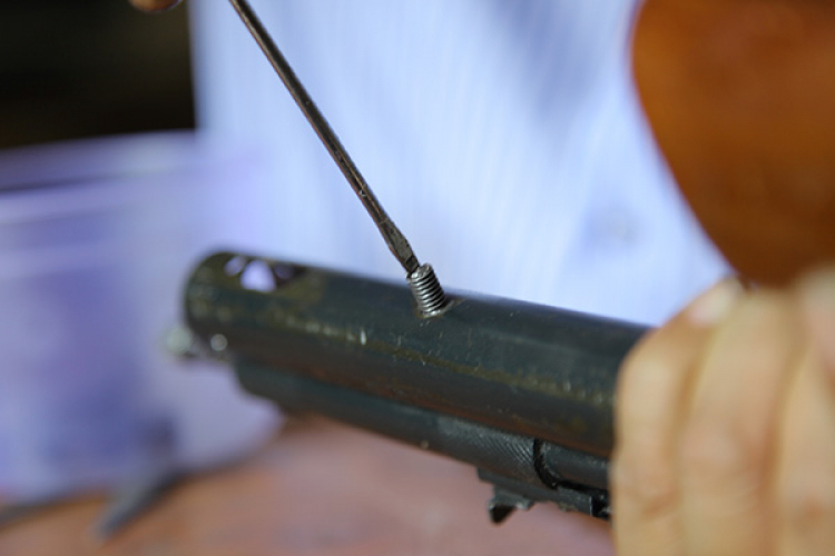

Cái này nó te tua quá

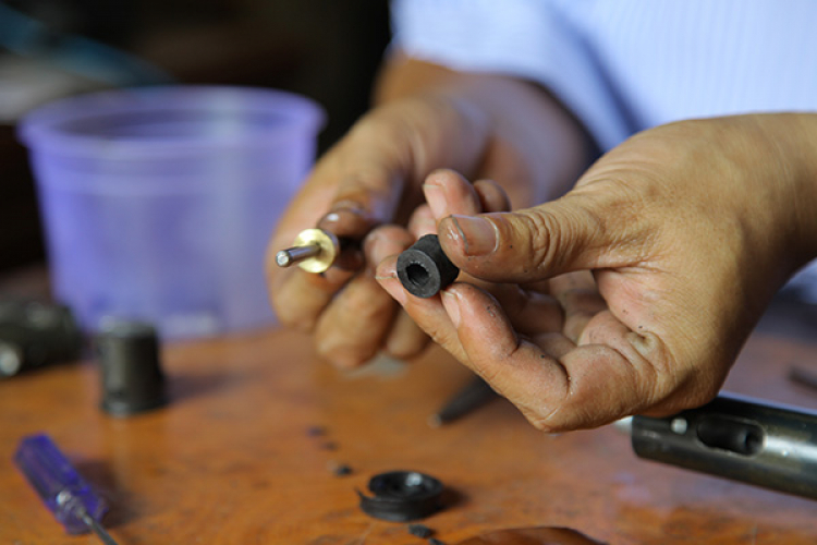

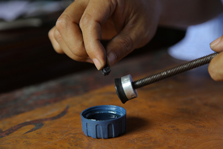

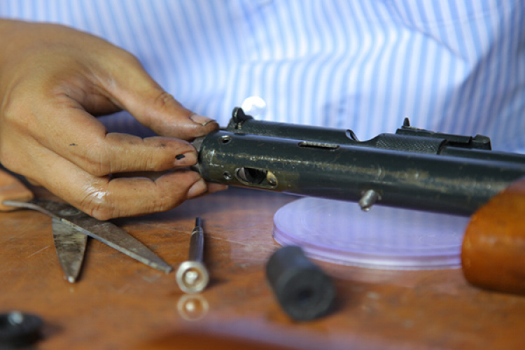

Cắt tỉa lại chút

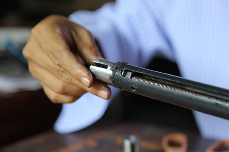

Lau sơ qua và thổi bụi bộ van xả

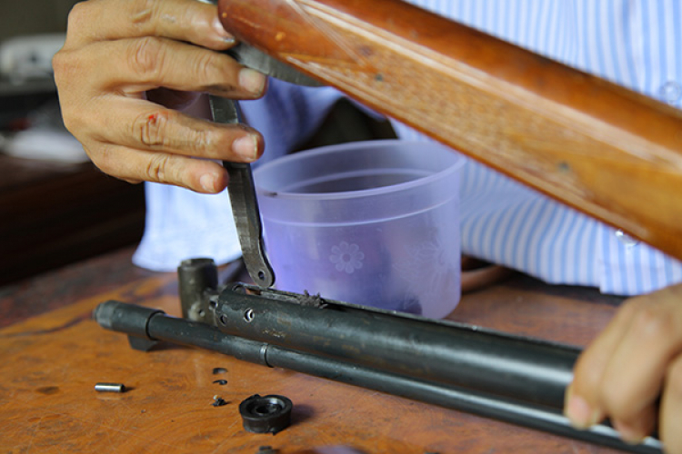

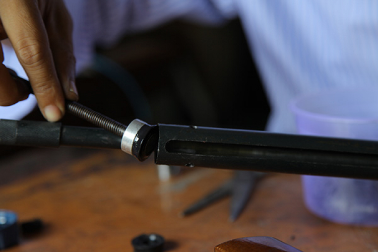

Cứ thế cho vào thôi . Cẩn thận không cấn thư joang

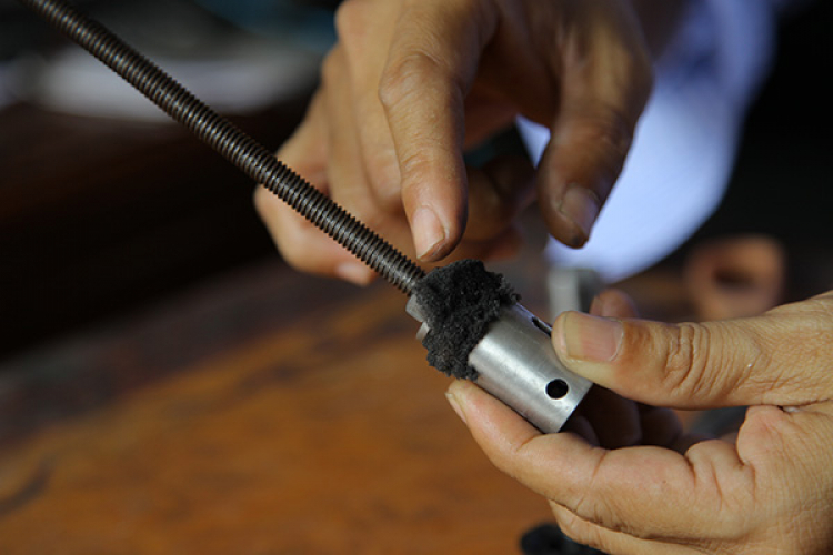

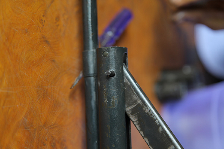

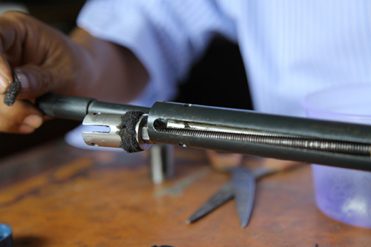

Thêm một ít dầu ở phần lau bụi này
tiếp tục
